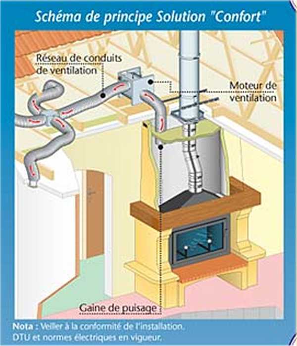

je souhaite équiper ma cheminée ouverte d'un foyer fermé de 15kw minimum
-qui pourrait me recommander de bonnes marques, on m'a parlé de Jotul, Stuv et MCZ, y en a-t-il d'autres ? et certaines à éviter ?
-qq'un pourrait-il m'envoyer ou publier un schema de montage du foyer (ou photos) et des récupérations de chaleurs dans des pièces ?

Bonsoir Yann
Tu peux t'inspirer des produits existants en catalogue
Ci dessous le lien vers un fabriquant de conduits de cheminée
Regardes au chapitre distribution d'air chaud
Sinon , as-tu pensé à un insert raccordé au chauffage central ?
http://www.poujoulat.fr/pro_doc_tech_catalogue.asp

je connais la réglementation tubage mais je cherche surtout des plans de montage de foyers dans une cheminée et le raccordement et distribution de l'air chaud dans d'autres pièces
et des marques à éviter ou à conseiller

Sinon pour la ventilation , je suis étonné que tu n'ais pas trouvé de renseignements dans la documentation produits du site cité plus haut ( exemple ci joint )
