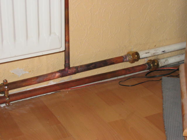

MICHOKO
Messages : 1322
Localisation : BESANCON-25
Message par MICHOKO »
le dernier radiateur termine la boucle du circuit de chauffage en montage traditionnel, t'es ok là dessus ?
J'ai fait la modif suivante , voir la photo jointe, qui prolonge les tuyaux jusqu'au bouilleur .
Dès que j'ai un moment, je fais le schéma complet
cordialement
Michoko
FLOWBOX 004.jpg (37.91 Kio) Vu 663 fois
