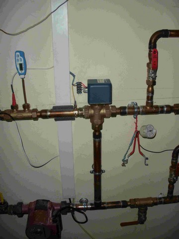

Un petit retour d'expérience. J'ai installé un Bouilleur et placé une vanne 3 voies commandées par un Minitherm de Patrick, comme une Thermovar ou Laddomat, mais avec une consigne gérable. Pensant bien faire j'avais adopté 45°C pour la bascule sur le ballon et circuit, puis j'ai constaté les mêmes phénomènes: retour trop froid ! J'ai monté la consigne à 55° avec Hysté mini et Hop, plus de souci. Je crois même être encore un peu bas... mais ça marche. En fait un bouilleur doit rester le plus haut possible en T°. Encrassement, point de rosée, dilatation, etc tout ça est important. La plupart des notices le précisent. Dommage que les "pros" l'ignorent souvent. Amitiés

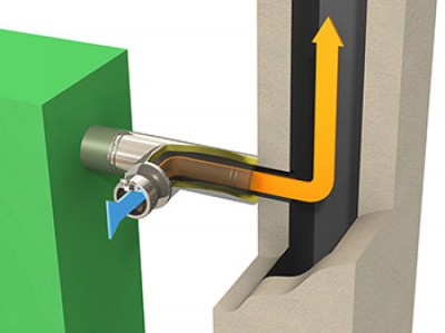

Bonsoir Tous,
Eric, à la place de mettre une clés coupe tirage, demande plutôt qu'il installe un modérateur de tirage, celui-ci s'ouvre et se ferme par la dépression de la cheminée, ça ne bloque pas le tirage ça le dévie vers l'extérieure de la cheminée
bernard42
Messages : 322
Message par bernard42 »
Bonsoir à tous,
Merci Bernard,
je viens enfin de découvrir ce qu'était ce "bidule" au dessus de la chaudière de mes parents... un modérateur de tirage (installation de 1975).
Effectivement, même problématique, même solution.
Pour info, est-ce-que c'est réglable en fonction de la dépression à corriger?
Par ailleurs, cela met aussi la pièce en dépression, qu'en est il au sujet des réglages de combustion de la chaudière, qui utilise l'air de la pièce.
Merci d'avance...
a+bernard.
Bernard (de Cagnes)
Messages : 879
Localisation : Fretterans 71
[quote="bernard42"]Bonsoir à tous,
Merci Bernard,
Pour info, est-ce-que c'est réglable en fonction de la dépression à corriger?[/quote]
Oui, suivant les modèles, soit un contrepoids qui se vis (ou dévisse) ou sur d'autres le dérèglage de l'axe du volet
[referp=83912;quote="bernard42"]Par ailleurs, cela met aussi la pièce en dépression,[/quote]Oui mais pas plus que sans modérateur[referp=83912;quote="bernard42"]qu'en est il au sujet des réglages de combustion de la chaudière, [/quote]c'est pour ça qu'il est règlable pour qu'il y ait toujours sufisament de tirage au foyer[referp=83912;quote="bernard42"]qui utilise l'air de la pièce.
Merci d'avance...
a+bernard.[/quote]
Messages : 2474
Localisation : Saint-OMER 62
Message par Balajol »
Bonsoir tous,
Tout à fait d' accord avec Bernard, j'ai utilisé le même principe sur un convecteur qui avait tendance à s'emballer lors de grands vents par le passé.
Pour ne pas dépressuriser la pièce, il suffit de relier l'orifice casse vide à l'extérieur (ou pour mon cas dans le sous-sol) avec une Gaine.
