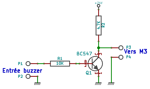

Je souhaite pouvoir déclencher mes sèches serviettes à la demande (actuellement déclenchés par mon M3 à heures fixe...oui mais les nanas ne prennent jamais leurs douches à heure fixes ! Bon soyons honnêtes moi non plus...).
J'ai donc fais l'acquisition d'un carillon sans fil branché fiché sur le 220 avec deux commandes) à un prix très modeste sur le net (Merci pour l'idée de la part du British, vous savez celui qui a changé de nom sur le site
). Je souhaite utiliser la tension envoyée au buzzer comme entrée TOR sur mon M3 pour déclencher mon circu sèche serviette, tout ceci avec un petit module télérupteur et tempo programmé sur le M3
Problème à résoudre:
Une entrée TOR du M3 doit être au mini de 5 V, hors après mesure le buzzer n'est alimenté qu'avec une tension de l'ordre de 1 à 1.2 V !
J'ai trouvé sur le net une petite cartehttp://www.sonelec-musique.com/electron ... l_002.html qui me semble pouvoir faire l'affaire afin d'amplifier mon signal en tension.
Pour commentaire...
Mais aussi pour trouver un Appérien qui pourrait me la fabriquer (moyennant finance bien évidemment)

Toujours sur mes modifs d'optimisation de mon installation CESI + PC bois buches...
Pour commentaire...

- patrick07
- Messages : 1869
Re: CESI + chaudiere bois
Salut Jérôme,
Si tu as qlq fonds de tiroir, un montage tout bête comme ça devrait fonctionner:
- buzz2m3.png (5.09 Kio) Vu 10754 fois

Salut à tous,
En effet pour 3 euros je peux prendre le risque ! Je ne comprend pas vraiment pourquoi ils les vendent par paquet de 10 ??
Ottiti, le détecteur de présence est une très bonne idée (je ne savais pas qu'en en trouvait en version sans fil) mais je ne souhaite pas que le sèche serviette se déclenche à chaque entrée dans la salle de bain (3 nanas à la maison si tu vois ce que je veux dire...). Pour contre c'est super pour déclencher le bouclage eau chaude ! Il en existe en version multi capteurs ? ( sdb et cuisine sur la boucle)
Merci Patrick pour ce schéma simplissime. Rien dans mes tiroirs mais je peux me rendre au magasin du coin. Mes dernières réalisations en electronique datent de de plus de 35 ans lorsque on m'avait offert pour Noël une boite du type "Electronique 2000" ! Donc plus rien dans mes tiroirs pour me fabriquer une carte. Je peux procéder autrement ?
Amicalement,
Jérôme

Bon je crois que je ne vais pas partir sur la proposition de Thierry car cette carte doit être alimentée par piles alors que je dispose d'une alim stabilisée 24V pour mon M3.
Je retiens donc la solution de Patrick. Je m'arrête cet am au magasin des bidouilleurs électronique du coin
Merci à vous et vous tiens au courant
Jérôme
Jérôme
