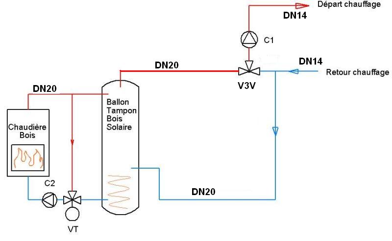

Bonsoir ,
J'ai regardé le croquis fourni par Jeremy .
Je conseille quand même de réaliser le circuit entre la chaudière et le ballon avec un diamètre nominal conséquent .
Si le débit était trop limité au niveau du bouilleur , le delta T° pourrait être élevé et j'ai lu dans un autre post que c'était préjudiciable à la durée de vie du corps de chauffe ( PB de dilatation homogène je présume )
Pour le raccordement du circuit de chauffage , le mieux est de passer par les autres piquages du ballon de manière obtenir un découplage hydraulique . Cela permet d'éviter les circulations parasites par C2 qui pousse alors que C1 est arrêté .
Ci joint un croquis .
Gérald

jeremy

désolé ,j'arrive plus à joindre les fichiers en .odg
- schéma2.pdf

- YvesBr
- Messages : 1421
Je vois que tu as enfin accédé à la galerie
Je te recommande d'utiliser les "connecteurs" pour relier les formes entre elles. Les extrémités s'ajustent directement, et si tu déplaces les formes, les connecteurs suivent. Certes, certaines fois, ils ne se mettent pas où on voudrait, mais ce n'est pas le plus courant.
Le but est que justement, ce ne soit pas laborieux.
A quoi sert le radiateur thermosiphon ?
Je crois que le circulateur devrait être plus près de la chaudière.

jeremy
- Messages : 45
- Enregistré le : lun. déc. 14, 2009 0:01 am
- Localisation : la celle (03600)
en fait, le circulateur n'est pas très loin de la chaudière, environ 1 m, c'est le schéma qui donne cette impression.
pour looping, je n'est que trois piquages sur le ballon donc impossible de différentier.
j'aurai l'option de passer par le serpentin haut du ballon, mais je crois avoir lu que c'est trop limite pour absorber la puissance d'un poelle bouilleur en cas de pleine puissance?
le radiateur en thermosyphon est là au cas où il y a une panne d'électricité. il n'est pas installé mais à priori c'est plus prudent. j'aurai l'autre possibilité d'essayer de faire le retour chaudière par le piquage du milieu du ballon dans l'hypothèse qu'il se fasse un thermosiphon entre la cuisinière et le haut du ballon mais ce n'est qu'une hypothèse je sais pas si ça marcherait: le milieu du ballon est au dessus de la cuisinière mais pas le bas. ???
l'inconvénient est que je ne chaufferait que la moitié du ballon avec le bois et en hiver avec des radiateurs pas sûr que je gagne grand chose en gardant la place du bas pour le solaire. en fait j'en sait trop rien.

- Messages : 2536
bonsoir jeremy
pour que le thermosiphon se mette en place, on considère que l'axe du récepteur (le tampon) doit être 50cm plus haut que l'axe de l'émetteur (ton bouilleur). préférer des diamètres plus conséquents et réduire les coudes et pertes de charge à minima. c'est redoutable comment ça marche bien.
ma cuisinière bouilleur était raccordée avec du cuivre 32mm vers les radias et ballon ecs. pour la chaudière, j'ai mis du 40/49 vers le tampon.
