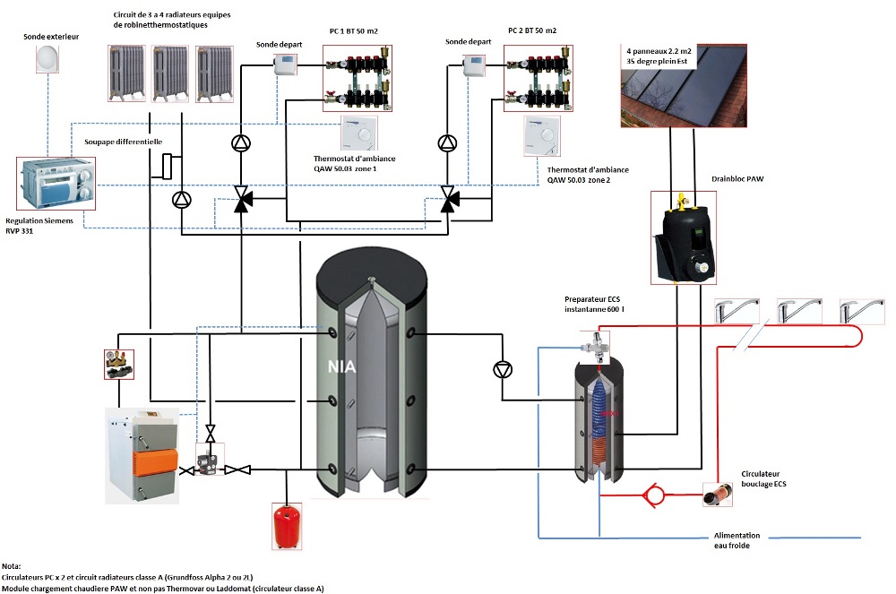

Bonjour Jérôme et tous,
Le clapet Bouclage ECS est à l'envers, il doit être passant vers l'entrée ballon (qui serait mieux au milieu du ballon ECS il me semble)
Le circulateur ballon tampon vers ballon ECS serait mieux sur la branche froide, pour sa commande, tu peux (si ta régulation le permet) le commander sur des plages horaires juste avant les "heures de pointe" (besoins ECS) en parrallèle à un comparateur (T° ballon tampon sup T° ECS + Delta P) afin de favoriser le solaire sur la journée.

Merci à toi Bertrand. Bien vu pour le clapet !
Encore qques questions:
Nécessité de placer des pots décanteurs ? Sur les PC ? Ailleurs ?
Me faut il une lire anti siphon sur la branche chaude entre chaudière et ballon tampon ?
Diamètre du flex inox entre panneaux et Drainbloc (4 panneaux et 8 m de longueur) ? 16 ? 20 ?
Nécessité d'une soupape différentielle entre les deux branches réseaux radiateur si utilisation d'un circulateur "intelligent" de type Alpha 2L ?
Raccords diélectrique sur chaque sorties ballons ? Bouchons acier ailleurs ? Pb de corrosion galvanique sur autres points ?
Hauteur manométrique de 6 bars pour mes circulateurs. Suffisant ?
Merci à tous
jérôme
Merci à tous
jérôme

[quote="Lanjer"]Merci à toi Bertrand. Bien vu pour le clapet !
Pas d'avis pour moi, je n'ai pas de plancher chauffant
J' aurai tendance à dire oui sur toutes les sorties du balon tampon
En DN 16 tu as une vitesse de 0,55 m/s et une perte de charge de 31 mmCE au mètre
Il me semble que l'Alpha 2 L en Auto gère cela, A verifier
Oui pour les raccords Diélectriques, Je préfère les bouchons Fonte Personnellement, Meilleure tenue à la corrosion.
Hauteur Manométrique de 6 m/ CE et non "Bar"
Tout dépend de la hauteur entre le drainbloc et la hauteur des panneaux
, plus le drainbloc est haut (Près des capteurs) moins le circulateur à a vaincre de hauteur pour amorcer le circuit .
Si ta station se trouve au niveau du ballon et les capteurs à 8 m (à la verticale) tes 6 mètres de CE ne te seront pas de grande utilité.
Un schéma côté, distances verticales, Horizontales, permettront de détaillé plus précisément
Merci à tous
Pas de quoi, en espérant ne pas avoir dit trop de bétises
jérôme[/quote]
Merci à tous
jérôme[/quote]
- Messages : 2846
Salut,Lanjer a écrit : Me faut il une lire anti siphon sur la branche chaude entre chaudière et ballon tampon ?
pr ce point particulier je te souhaite bon courage avec une lyre.
Chez moi il y en a une de 2m et ca repart a l'envers!
On en parle avec Ottiti ici : http://forum.apper-solaire.org/viewtopi ... sc&start=4

[quote="Lanjer"]
Pour le plancher chauffant il est important que le tube est une barriere anti oxygène pour prévenir de la décomposition et formation de boue .
Par expérence j'avais un client avec PC tube 13/16 tube PER sans barriere anti oxygene tous les 5 ans en entretien vidange du plancher chauffant 1/2 sceau de boue,
2 solutions ,
si le circuit est à l' eau claire barriere anti oxygène sur le tube
Si il n'y a pas de barriere anti oxygène il faut rajouter à l'eau des produits spécifiques (inibiteur).
Pas assez d'info pour répondre
J'ai un GRUNFFOS Alpha 2 je n'ai pas monté de soupape différentielle
voir le site trés bien présenté sur les phénomènes galvaniques sur le forum
Il faut évaluer les pertes de charges + ammorcage du système c'est la seule solution de déterminer la pression nécéssaire
On peut t'aider mais il faut plus d'info sur les réseaux d'eau
A bientot
jérôme[/quote]

Mon projet est désormais assez claire désormais, mais... on prend du retard sur le projet de rénovation. Je pense installer tout cela au printemps prochain.
Je vais prendre un plombier avec moi et qui s'ennuie le week end...
Dis moi ton CAR tu l'a mis sur une section verticale ?
Amicalement,
Jerome
Amicalement,
Jerome

Bref mon ballon de 2000 l est à 80 °C en haut et chargé au 3/4. Transfert de calories du tampon dans l'ECS sans problème.
Bon maintenant il y 'a encore la partie câblage de la partie contrôle chauffage au sol avec un régulateur RVP331 2 zones puis ensuite le chantier final isolation (je prévois des tubes de mousse et une seconde couche avec des boudins de fibres recyclés sur les tuyaux et de la laine de mouton sur les génératrice de piquage des ballons) puis la mise en service d'un M3 qui s'occupe de 2 missions.
Je continue à prendre des photos pour le CR en préparation.
Alors un grand merci à tous sur ce forum pour m'avoir éclairé, corrigé depuis 3 ans et m'avoir permis d'aboutir à ce stade du projet.
J'ai ouvert ce fil il y a plus de 3 ans déjà. Epoque de réflexion et d'échange sur le site.
2015 a été l'année des réalisations. Le CESI a été mis en service en Mars, le PV en Juillet et la chaudière bois Vigas aujourd'hui !!!!!
Je fais encore de l'eau chaude à 60°C mais je sens bien que l'hiver approche.
N'ayant trouvé personne pour le boulot, c'est moi qui me suis chargé de l'ensemble...Heu je comprends pourquoi le plombier il se fait payer !! Brasure à l'étain sans problème (1 soudure à reprendre à la mise en eau ce matin) sur du 28 et du 22 mm.
Allumage ce matin après quelques reprises de fuites. Et là quel plaisir de voir cette machine monter en température. Eau à 80/85 °C et des fumées à 160/165 °C
Cette chaudière est une centrale nucléaire !! Elle réduit le bois en fine cendre et en volume très réduit. Un rendement incroyable. Un merci à Lebritish pour son éclairage de Vigasiste convaincu !
