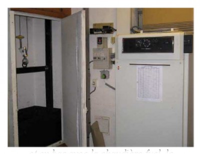

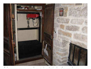

Bonjour à tous, Fidèle Castor,
[quote="Fidèle Castor"]Suite des photos monte buche[/quote]
Belle installation que ce monte buches, réalisé de manière presque industrielle, et avec des sécurités sur les ouvertures de porte.
Un montage moins professionnel, mais peut-être plus simple à réaliser, avec un palan acheté quelques dizaines d'euros au camion d'outillage. Il a l'avantage que la caisse étant soulevée au dessus de son centre de gravité ne nécessite pas un guidage sophistiqué.
Le palan a d'origine un arrêt en position haute. Pour le bas, il y a du rab dans le câble, et comme on le commande du bas, on a le temps d'arrêter. Et même si je ne l'ai pas encore fait, il est toujours possible de mettre des sécurités sur l'ouverture des portes. Le câble est mouflé non pour doubler la puissance, mais pour diminuer la vitesse.

Salut PPjura,
Voilà un montage simple et astucieux !
Merci pour les photos.
Un autre avantage du monte bûches : le transport des bûches ne salit qu'une zone très réduite !

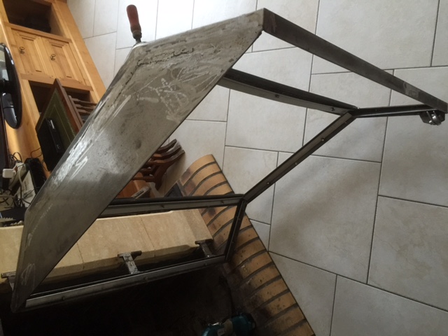

J'ai fini par fermer ma cheminée par un écran en verre d'insert étanche ! J'ai donc un foyer fermé et j'anticipe ainsi la règlementation !
Avantages :
La cheminée ronfle comme un poêle ! La combustion est bien plus forte, je produis beaucoup moins de cendres.
Les entrées d'air ne se font que par les trous de la plaque foyère en fonte placée sous le foyer.
L'air vient maintenant exclusivement de mon sous sol.
Il n'y a plus d'air du séjour qui rentre dans la cheminée et donc pas de pollution due à la fumée comme j'en avais auparavant et surtout pas de pertes calorifiques dues à cette fuite d'air chaud. Maintenant le goudron se dépose sur les vitres de l'insert.
La marmite se chauffe bien plus qu'avant.
Je serais bientôt capable de mesurer précisément cette énergie.
Inconvénients :
Le rayonnement infrarouge n'est plus direct et il est donc moins important.
Il y a un bruit de ronflement très accentué comme celui d'un poêle et moins de bruit de combustion du bois, je préférais entendre le bruit du bois qui brûle.
Toutefois je peux revenir à la solution antérieure en ouvrant simplement la porte pendant la combustion.
J'ai commencé à rendre le débit d'air venant du sous-sol réglable afin de pouvoir régler la puissance de combustion.
Ce n'est pas très facile à réaliser après coup car je dois étanchéifier une zone où se trouve le bac à cendres.

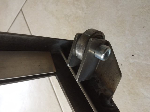

- Détail roulement aidant à supporter le poids de la partie ouvrante
- image.jpeg (75.34 Kio) Vu 19960 fois
