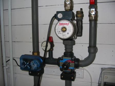

Pour le branchement sur le retour avant la vanne 4 voies de la chaudière fioul , je ne pense pas pouvoir faire comme sur le schéma de totoche car le la vanne 4V et le circulateur sont d'une pièce et raccord union venant de la chaudière fioul
Alors il faut abandonner l'idée du montage série :sad:

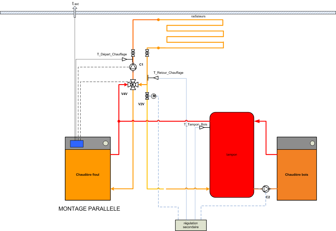

voici donc une proposition de schéma (non conventionnel) de raccordement simplifié que je soumets à vos avis :
1- mode fioul :
- V2V est fermée
- circulateur C2 arrété
- fonctionnement identique à l'instalation d'origine
2- mode bois :
- chaudière bois allumée
- circulateur C2 en service
- tampon se chauffe; dès que la température du tampon est suffisante (delta entre retour chauffage et tampon) V2V est ouverte
- une partie du retour radiateur est envoyée vers le tampon (combien ?) l'aute partie àla chaudière fioul
- la sortie tampon alimente la V4V en parallèle de la chaudière fioul, la régulation fonctionne normalement
comme spécifié il s'agit d'un schéma de principe ... le fonctionnement "en vrai" restant à valider.
ma préférence va nettement au raccordement série, ne peux tu vraiment pas remplacer le raccord union entre la V4V et le retour chaudière par un T ?
Modifié en dernier par totoche le mar. nov. 26, 2013 0:09 am, modifié 4 fois.

Je reste septique, ne sachant toujours pas comment se declanche la chaudiere fioul, si je part du principe que c'est en fonction de la température de l'eau a l'intérieur de celle ci, vu le schéma proposé je dirais que la chaudiere va continuer de fonctionner tant que le retour radiateur n'est pas assez élevé....
Mais il ne me semble pas que l'on ait l'info sur la chaudière fioul, ni combien de temps la chaudière bois a tournée sans avoir remplie les ballons ?
Elle est partie ou l'energie?

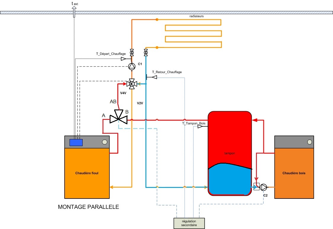

Voici le montage réalisé chez moi côté chaudière fioul .
C'est du pur parallèle .Lorsque le tampon est assez chaud ( condition pour être en mode B ) rien ne circule vers la chaudière fioul et le bruleur est coupé par la régulation .
La particularité de ce raccordement c'est d'envoyer de l'eau de retour mitigée ( donc réchauffée ) vers la chaudière fioul lorsque c'est dans ce circuit que l'eau circule (vanne de zone en A ) .
La vanne de mélange fonctionne en 4 voies .
Lorsque c'est le mode Bois qui est actif ( vanne de zone en B ) , l'eau de retour repart directement dans le bas du ballon tampon .
La vanne de mélange fonctionne en 3 voies .
J'avais fait ce choix pour renvoyer dans le bas du ballon tampon de l'eau la plus froide possible pour la partie solaire ( absente ici ) .
