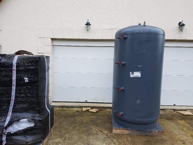

tu aurais du y penser avant non ? :mad:
facile poids du ballon + volume d'eau sur 1 m2 environ :roll:
si tu es en sous sol au pire cela s'enfoncera un peu mais c'est costaud en compression une dalle :cool:
si tu es sur un vide sanitaire faudra mettre des étais en dessous en contact du sol et la dalle

J ai pensé à tout sauf à ça lol
Le bord du ballon se trouvera sur le bord du mur de refant et les poutrelles ne font que 3 m de longs ;-)

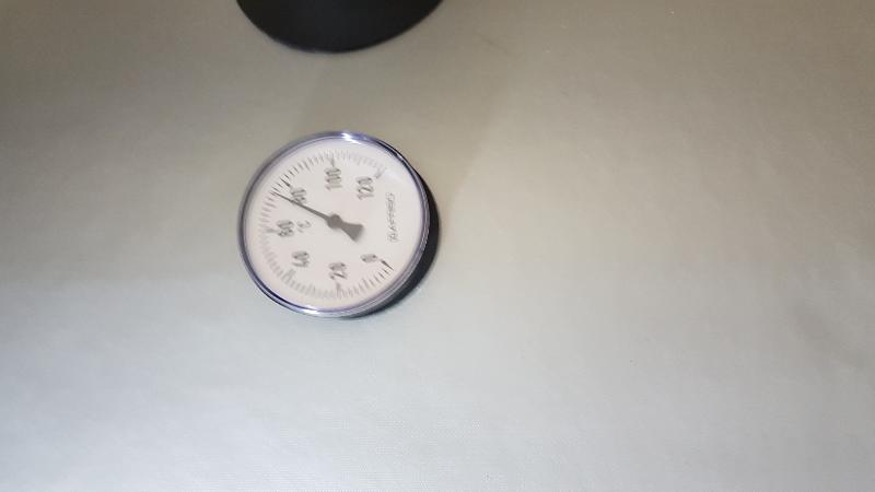

Presque 2 mois de fonctionnement ca marche plutot pas mal :cool:
2 soucis le premier
Le schema nideck n est pas bon il faut faire un circuit primaire et un secondaire avec le ballon tampon en bouteille de découplage
Le 2 eme c est d'arriver à remplir correctement la chaudiere :-p
