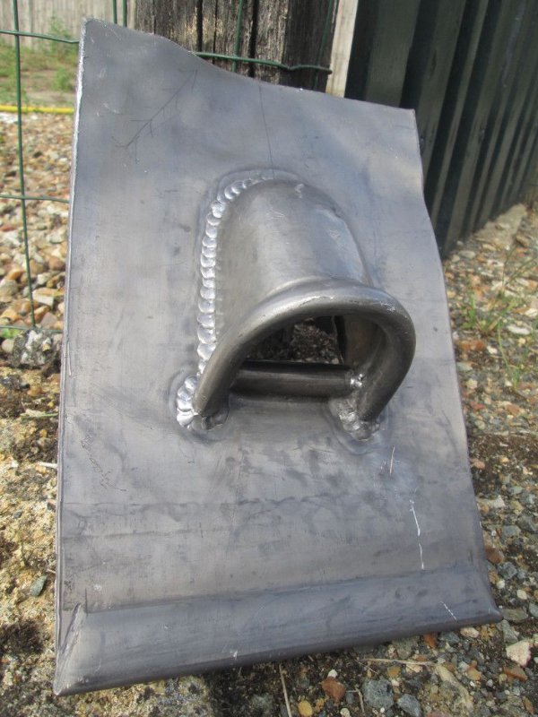

Etant sur la toiture ces jours-ci, j'ai vu sur le net qu'il existe des accessoires à demeure que l'on appelle passe-corde. Ca permet notamment d'échaffauder. il y a d'autres appellations et d'autres formes que l'image que j'avais enregistrée :
