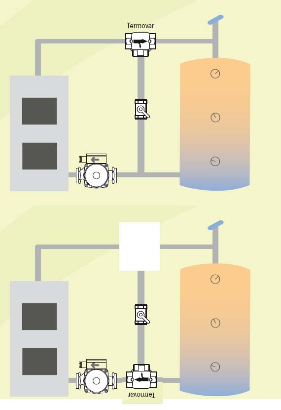

Je ne vais pas crier victoire mais il me semble qu'il y a un truc!
Je ne me suis pas penché sur la liaison Poele puisque c'est un professionel qui a fait cette partie (la seule !) mais en regardant sur le net comment marche un thermovar j'ai bien l'impression qu'il y a un probleme.
En piece jointe en haut on voit comment il faut le placer et en bas il me semble que l'installateur l'a placé comme ca !
Je suis sur de l'emplacement mais est ce que tout les thermovar sont sur le meme schéma ?
Je vais regarder ca de pret a la maison a midi .
Si jamais c'est ca, je suis dégouté
eric
eric

Le thermovar est correctement installé puisque c'est un modèle 45° et que dans cette configuration il se place sur le retour . Pour un montage sur le départ chaudière c'est plutôt une consigne d'ouverture à 70° .
Pour revenir à ton problème , il faut savoir que le thermovar ne se refermera que s'il est alimenté en eau froide , donc par le bas du ballon refroidi à cause d'un besoin en eau chaude . Tant qu'il y aura circulation en boucle entre le ballon et la chaudière , la sonde détectera une température "chaude" .
Solutions : moins charger le ballon et/ou déclencher une consommation du circuit de chauffage pour envoyer de l'eau froide dans le retour allant au bouilleur .

Bon effectivement ca peut se brancher comme ca mais la gestion du circulateur doit etre fait autrement mais je ne comprends pas comment ...
Voici le lien du thermovar : http://www.wip-vertrieb.de/download/WIP ... eitung.pdf
On voit clairement les différente position possible avec effectivement le 1er schema qui correspond a ce que je trouve de normal (on se base sur la temperature du poele).
Moins je suis dans le deuxieme cas et l'explication de la gestion du circuit, traduit par google ca donne :
"CHARGE DE LA POMPE:
La pompe de charge doit être contrôlée par un thermostat à immersion. La
Pompe démarre lorsque la chaudière est à température de fonctionnement et
s'arrête lorsque le réservoir descend au-dessous de cette température"
Alors ok pour la mise en route mais si on arrete quand le "reservoir" (le ballon j'imagine) est en dessous de 45° alors on démarre jamais !
Bref je ne comprends pas.
Merci Looping mais je trouve la gestion pas vraiment normale...
Des idées ?
Quelle sonde peut se "coller" sur le conduit et résister a la chaleur ?

Google et ses mystères:
juste en enlevant la virgule après stoppt, la traduction donne:LADEPUMPE:
Die Ladepumpe sollte über einen Tauchthermostat gesteuert werden. Die
Pumpe startet, wenn der Kessel seine Betriebstemperatur erreicht hat und
stoppt sobald der Kessel unter Betriebstemperatur abgefallen ist.
CHARGE DE LA POMPE:
La pompe de charge doit être contrôlée par un thermostat à immersion. la
s'arrête lorsque la chaudière est inférieure à cette température.
- monteric
- Messages : 1796
Ok c'est plus compréhensible
mais du coup ca ne change rien
Bon alors je reviens a ma question (solution) que faut il comme sonde pour mettre sur le conduit de cheminé ? Ca monte a combien un conduit ????
Beone68
- Messages : 559
J'ai à priori la même loi de régulation pour le poêle bouilleur (ou chaudière bois) mais dans la notice, ils conseillent de mettre la mesure de la température du ballon en haut et non en bas. Avec la stratification, dès que le poele ne chauffe plus, la différence de température entre le haut et le bas du ballon va se retrouver dans le poêle (alimenté par le bas du ballon) et permettre l'arrêt du circulateur.
Par contre, l'inconvénient est que si le ballon stratifie trop bien et que la haut du ballon est très chaud, le circulateur risque de ne pas démarrer assez tôt, jusqu'à ce que le bouilleur dépasse la température du haut du ballon.
Solution intermédiaire: mettre la sonde au milieu du ballon ?
Beone
PS: mon installation n'a pas encore démarré (prévu pour fin octobre) donc je ne parle pas d'expérience !
Beone
