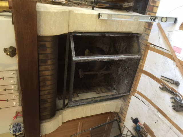

Je reviens sur ce post car je viens de me réaliser, après plusieurs réflexions, un système de fermeture de ma cheminée par une paroi vitrée sachant que l'air frais arrive par le sol et vient du sous sol, j'espère que cela n'aura pas d'influence sur le tirage.
Les vitres sont commandées, les joints en cours de pose, et la peinture noire est maintenant appliquée.
