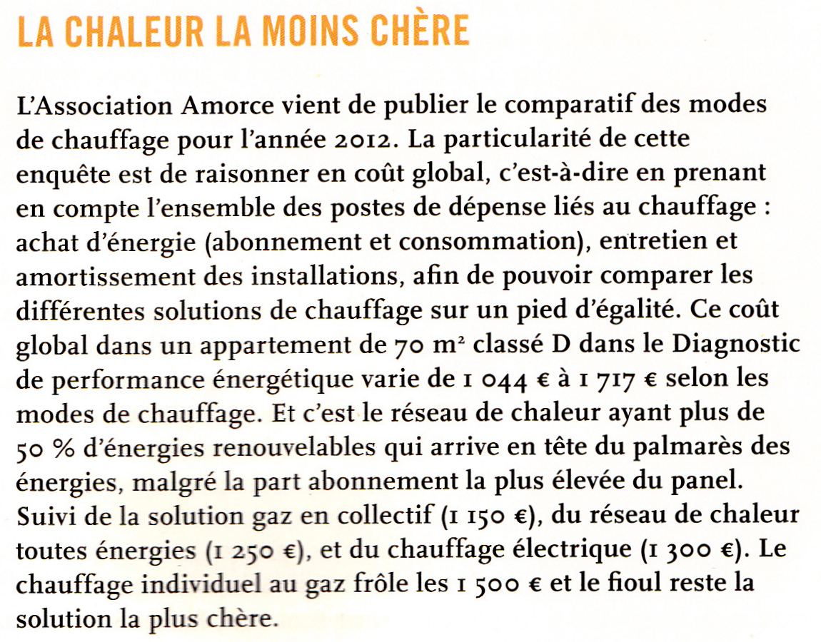

A titre d'info, un petit article dans "systèmes solaires" de ce moi-ci sur le coût de l'énergie en PJ.
C'est fait par l'asso "Amorce" et ce sont des chiffres de 2012 :sad:
Adresse de l'asso : http://www.amorce.asso.fr/ Le dossier est réservé aux adhérents :
http://www.amorce.asso.fr/-Economie-et- ... leuren2012

Bjr Michel,
J'ai lu le meme article ds "le Journal des Énergies Renouvelables".
Ce qui me parait hallucinant c'est 1500€ de gaz pr un appart de 70m² !!!
ils laissent les portes et fenêtres ouvertes ou quoi ? ou alors ils changent de chaudière ts les 5 ans :roll:
