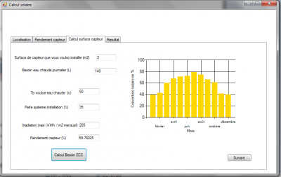

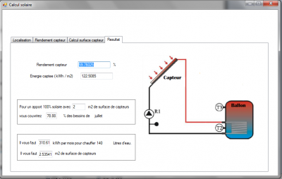

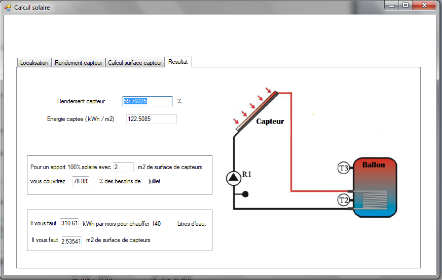

j'aimerais contribuer à ma maniere et voici une petite présentation d'un logiciel gratuit sous vb.net que j 'ai fait pour calculer la couverture des besoins solaire en fonction de la localisation et du rendement du capteur.
si certains veulent contribuer en l'essayant et pointer les erreurs / améliorations possibles, n'hésitez pas à me demander un lien pour télécharger !
1er partie
1er partie
2nd partie
2nd partie
3eme partie
3eme partie

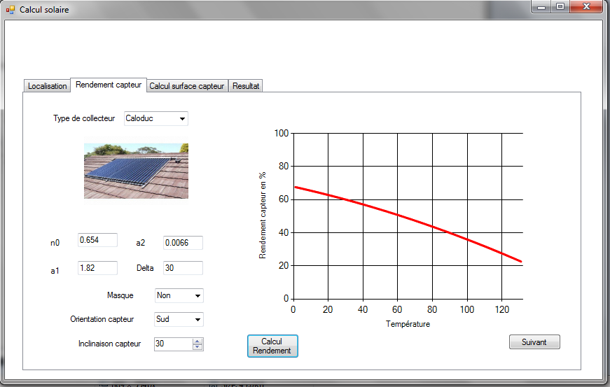

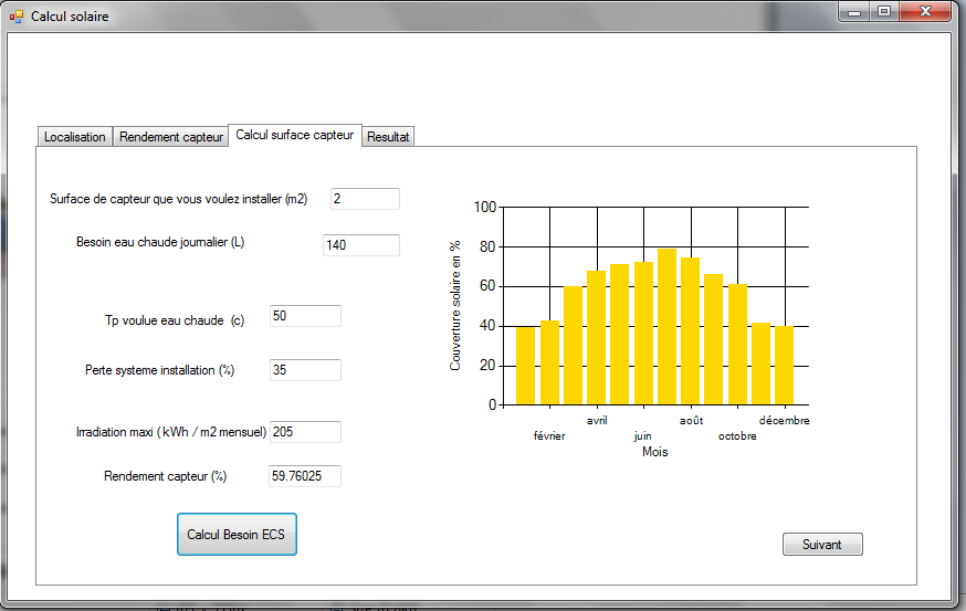

je rajoute une photo qui passait pas dans le premier post.
4eme partie
4eme partie
