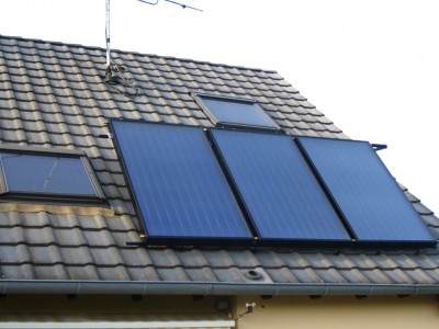

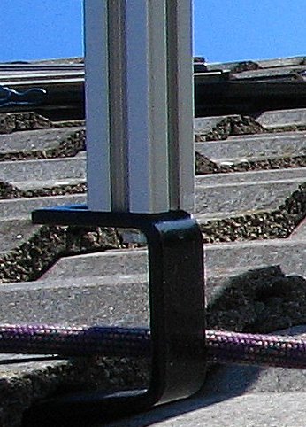

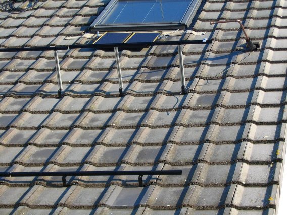

- Jean-Matthieu STRICKER
- Messages : 592
En débutant j'avais parcouru les comptes rendus.
J'ai retrouvé ce CR qui m'a beaucoup remis en question quant à l'inclinaison des capteurs :
http://www.apper-solaire.org/Pages/Expe ... %20copier/
Ci-joint qq photos de mon installation
Jean-Matthieu
__________________________
