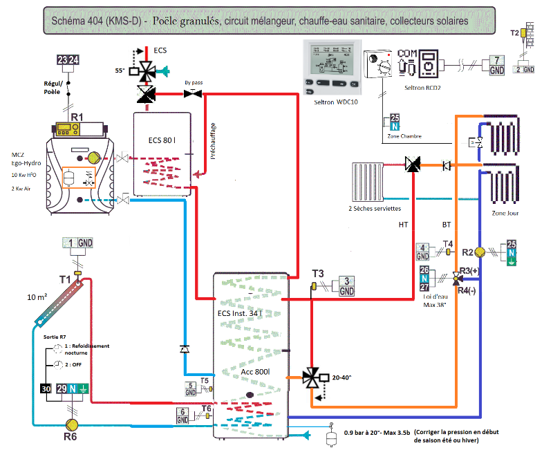

Le ballon est un ballon combiné de 800L, MXW 800 avec deux échangeurs thermiques un haut de 2 M2, un bas de 2,5M2, et un échangeur eau chaude de 7M2 qui vient de chez TBS. Le ballon est prévu pour fournir de l'eau chaude sanitaire et en hivers pouvoir fournir un appoint de chauffage en fin de nuit (mettons 4H00-7H00), il y à 10 radiateurs fonte ( sur les conseils du chauffagiste) dans la maison que nous venons de rénover entièrement (ITE 145mm; rampant 240mm laine de bois , combles 400mm ouate de cellulose soufflée).
- le schéma posté est celui fourni par le chauffagiste pour notre chantier, effectivement je m’aperçois qu'il n'est pas autant détaillé que ceux que l'on trouve sur le forum.
- Le fonctionnement évoqué par Micapi s'apparente à ce que le chauffagiste nous avait présenté:
en pleine chauffe solaire , la vanne de zone 3 voies privilégie le serpentin haut jusqu’à une température prédéterminée ( note: la demander au chauffagiste), une fois atteinte ou un delta trop faible, c'est la serpentin du bas qui est privilégié.
-je n'ai pas la valeur de la régulation , j'ai remarqué que le circulateur solaire se déclenche quand le delta entre ballon et panneaux est de 8°C.
-j'avais également pensé à ajouter des panneaux mais la place est restreinte, je ne peux pas poser d'autres panneaux "standard" 2.00X1.00, existe t'il des formats différents type 1.00X1.50?

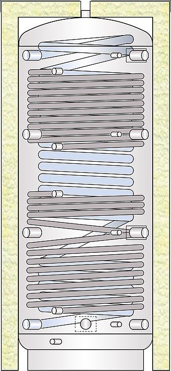

Joli ballon ! L'échangeur haut est plutôt conséquent. Pour ceux qui maitrisent le sujet, je poste quelques images, dont un schéma. dans le pdf il y a un autre schéma, différent de l'image ci-dessous.
https://www.tbs-international.fr/xs_db/ ... -01-de.pdf

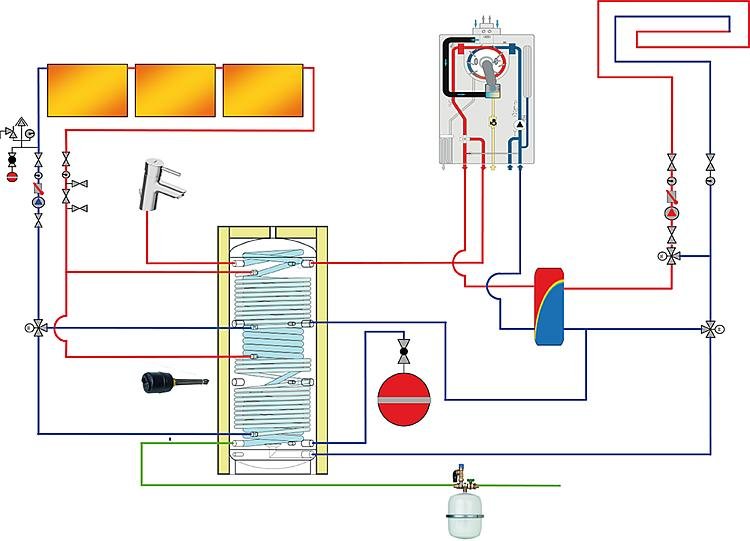

-le fait que les capteurs soient branchés en série ou en parallèle ne change pas d'un poil l'énergie collectée(ou le rendement si on veut). Ce qui change ,ce sont uniquement les pertes de charge sur le circuit solaire . L'énergie collectée est uniquement fonction de la "qualité" (ou la température) demandée. PLus c'est chaud,moins on collecte.
-le branchement du solaire sur le ballon d'après le premier schéma est correct. Il y a une stratification à deux niveaux via une vanne 3 voies qui charge soit en haut soit en bas en fonction de la température sortie des capteurs. Et surtout en fonction de la régulation ... c'est ce qu'il faut examiner en premier si la priorité est donné à la charge en bas ,c'est sûr que ça aura du mal à faire de l'eau chaude en haut (parce qu'il y a 800 litres a chauffer). Si la charge est en priorité en haut (le volume a chauffer est plus petit (sans doute aux environs de 300 litres et le dimensionnement capteurs-ballon est correct.
Il faut donc le type de la régulation,un lien vers la doc, et les consignes qui sont entrées. Parce que d'expérience c'est quand même le paramétrage des régulations qui sont le gros point faible des installateurs des professionnels.
Sinon les vérifications basiques,purge du circuit solaire,les sondes sont elles bien en place dans leur logement? etc...

Si vous ne me croyez pas ,regardez cet hiver la valeur de la sonde su serpentin bas? et voyez si le bas n'est pas chauffé par le bouilleur ,mettant le solaire hors jeu.
Re: interrogation sur dimensionnement CESI
Yves35, t’inquiètes pas, y pas de soucis, je me rend compte maintenant à quel point j'étais néophyte quand nous avons décidé de nous lancer dans ce projet cuisinière bois couplée au solaire, et je m’aperçois, grâce à toutes les interventions, qu'un nouveau monde s'ouvre à moi, trugarez vras deoc'h, grand merci à vous.
3KWh/jour, quand je compare à notre production photovoltaïque
effectivement, je comprend maintenant que si la regul' est bien maîtrisée, il y a moyen de bien optimiser le deux panneaux solaires sur la période estivale.
Pour l'hivers, ayant fais quelques flambées pour tester et aussi cet été pour pallier au fonctionnement boiteux, on a bien vu que la cuisinière chauffe le ballon par le bas et que au bout de deux heures de chauffe, le ballon à gagné 20°C sur sa globalité ,
donc je suis d'accord avec toi Yves que l'apport solaire en hivers va être plus que minime ( mais cela reste à vivre pour en avoir le cœur net), j'ai même peur qu'il soit trop juste car la cuisiniere est prévue pour fonctionner deux fois par jour pour la cuisine, un préparateur solaire en amont avec un by-pass comme proposé début de post par Domwood, je crois , semblerait plus adéquat.
