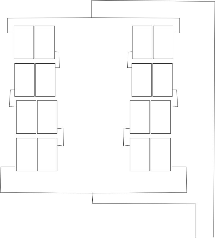

Ça fait longtemps mais je n'ai pas chaumé entre temps.Tous les murs et connectique du système sont faits les enduits aussi.
Il faut que je commande les panneaux chez Solaire Diffusion. Ensuite les ballon le matos et la régul. J'espère pourvoir les mettre en route pour l'hiver. (on se demande pourquoi.. :))
Je vais prendre des Tinox horizontaux (le petit modèle) parce que j'ai un espace dans mon jardin pour caser les panneaux qui est très précisément de 8m25 de long pour 2.7 de haut. En longueur je peux dépasser d'encore 15cm mais en hauteur non. Pour optimiser la surface d’absorption je compte prendre 16 panneaux Tinox horizontal de 1.25 et en faire un mur de 4x4 panneaux. J'arrive ainsi à 17m2 en surface d’absorption. Autrement j'aurais au maximum 15m2. Le prix est largement plus cher mais aujourd'hui la question à 15 balles c'est, est- ce mieux de garder 2000 euros à la banque ou de les mettre dans 2m2 de panneaux solaires supplémentaires ?
Donc l'idée est de séparer le champ en deux au milieu (ça fait 2 champs de 8).
Ensuite sur chaque champ connecter les deux panneaux de la même rangée horizontale ensemble .
Je me retrouve avec deux colonnes de 4 méga panneaux que je connecte en boucle de tickelman
D'après le conseiller technique chez solaire personne ne fait ça donc il n'avait pas le retour d'expérience. Je me suis dit que si je trouve une réponse ce sera ici .
Qu'en pensez vous de cette solution ? Trop tordu et compliqué ou réalisable ?

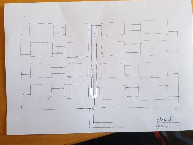

Voici un plan très basique j'espère qu'on y comprends l'idée. Je n'y connais rien sur le matos solaire donc j'avoue que je suis un peu paumé de ce que je dois acheter ou pas. J'aurai plein de questions bêtes...
Effectivement l'histoire des vannes pour les purgeurs ça me revient que j'avais lu ça quelque part il y a des années de cela.
Pour les purgeurs j'imagine qu'il vaut mieux en mettre deux automatiques tout en haut des deux collecteurs eau chaude qui sont au milieu du champ?
Pour les tubes "collecteur" je me disais que je peux faire des piquages s'il n'y a pas de contre-indication. Ca fait moins de boulot de brasure que des T. Les sorties des panneaux sont avec des coudes, à l'arrière j'aurais juste le tube collecteur que passe à la verticale avec des piquage et des collets battus qui viennent se raccorder au 4 sorties de panneaux.
Pour le diamètre des tubes je pense laisser du 22 partout histoire de faire les piquages tranquillement. Ou je passe en 18 tant que je suis en flux divisé par deux?
Le but est d'avoir un réseau parfaitement équilibré pour pas avoir besoin de vannes d'équilibrage.
Enfin pour la sonde je n'ai qu'un câble. Il faut que je vérifie quand je suis en état mais je ne suis pas certain qu'il va arriver jusqu'au milieu du champ pour le mettre sur la sortie du panneau du haut. Puis-je rallonger le câble ? Sinon puis-je mettre la sonde sur une des sorties qui auront des bouchons ou faut-il qu'elle soit sur les sorties?

parfait le croquis.
oui pour tes purgeurs auto.
oui pour tes collecteurs en 22, si t'es à l'aise au chalumeau. le seul truc à s'assurer c'est que la dilatation du cuivre ne soit pas contrariée par des points rigides. souvent les absorbeurs sont calés un peu "souple" dans leurs coffres.
pour les vannes d'équilibrage, je n'ai jamais eu de grand champ de capteurs donc je n'y pensais pas. peut-être prudent d'en mettre une de chaque côté pour pouvoir affiner si besoin.
concernant ta sonde, je pense que ça dépend du modèle, et aussi du cable utilisé.
des recherches devraient t'apporter des réponses, comme pour l'emplacement. ça a encore fait l'objet d'avis dans un fil tout récent.

Pour moi ton schéma ne respecte pas le principe de tickelman, tes panneaux du bas vont travaillés mais pas ceux du haut.

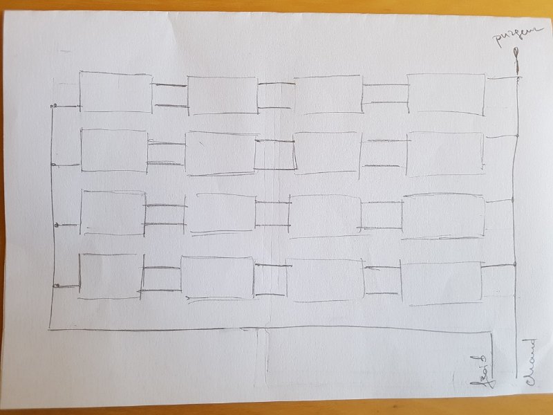

Soit tu fais deux champs selon ton principe mais chaque champ est en série et ensuite ton tickelman est juste, soit tu fais des groupe de deux tout en tickelman.
Le tout en tickelmen est bien meilleur mais plus compliqué en plomberie.

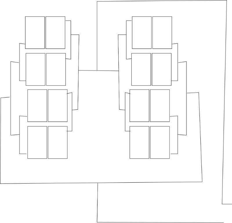

Sauf erreur de ma part, je pense qu'il y a plus simple pour retrouver un équilibre dans tous les panneaux :

Merci beaucoup pour tous les croquis et idées.
J'ai passé mon temps couché mais je vois que vous avez pas chaumé.
@Montereic, j'avoue que je ne saisis pas très bien comment on peut avoir la même chose en passant dans deux panneaux à chaque fois ou dans 8 en série. On régule avec la vitesse de circulation ?
Si on fait 8 panneaux en série le dernier panneaux ne chauffe-t-il pas toujours le plus ?
D'une manière générale c'est quoi qui est le mieux? Ou c'est quoi les avantages et inconvénients de l'une et l'autre solution?
Perso je n'aurais pas imaginé relier 8 panneaux en série mais ça simplifie beaucoup le montage!
@j2c merci pour l'idée. Du coup je vois que je peux mettre un seul purgeur au milieu.

Salut,pino a écrit : ↑jeu. juin 30, 2022 19:54 pm
Attention je n'ai pas dit que les mettre en série etait une bonne chose, je montrais juste que dans cette situation c'etait équilibré.
Il vaut mieux éviter de mettre trop de panneaux en série, je conseille 4 au maximum, donc dans ton cas se ne serait pas terrible de mettre 8 panneaux en série.

Ca peut donner ça et du coup j'aime bien parce que le chemin du "chaud" est plus optimal parce que plus prêt de a maison donc moins de déperditions. (ça fait 4m de tuyaux en moins à parcourir)
Ça c'est top comme info. Mercije trouve cela juste terriblement efficace et franchement pourquoi s’embêter a sortir le chalumeau ?
Tu as un avis j'imagine aussi sur les reste de leur kid les sondes, purgeurs, les stations solaires etc? Des contrindications?
Je comptais commander chez eux toute la partie du ballon jusqu'au panneaux histoire d'être certain que ça convient à l'usage de glycol et haute température.
Est-ce que leur sonde incluse dans le kid permet d'avoir le contact avec le serpentin comme c'est indiqué où faut-il bidouiller en plus?
Ca aurait été certainement plus simple à connecter si je les regroupe par 4, ça me fera 1 mega panneau par rangée.Il vaut mieux éviter de mettre trop de panneaux en série, je conseille 4 au maximum,
