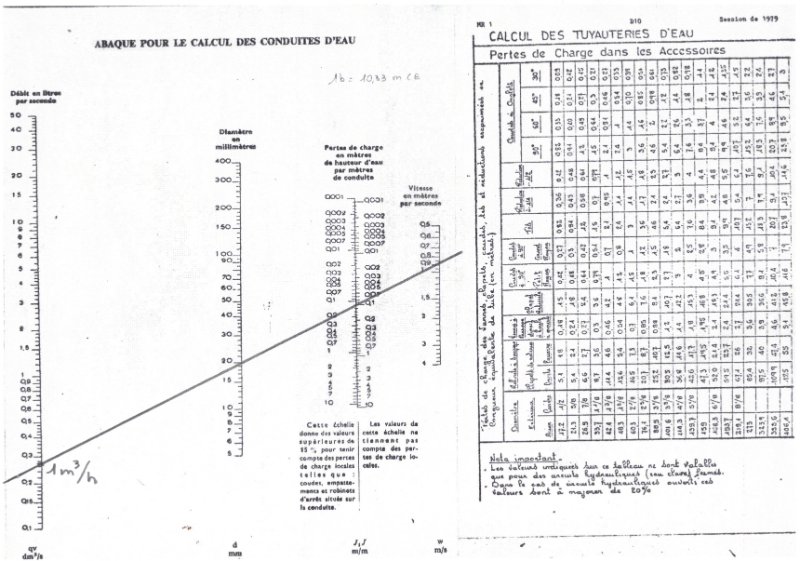

RE
Je ci joint l'abaque pour les pertes de charge
Je lie
Pour débit de 1m3/h soit 0.277 l/s pour diamètre 20 mm intérieur perte de charge 0.1 mCE/m vitesse 0.9m/s
Soit pour tes 2 x 22 soit 44 x 0.1= 4.4 m CE
Je lie

- Messages : 84
- Enregistré le : jeu. févr. 27, 2020 16:53 pm
- Localisation : 95000
Re: Projet de chauffage solaire direct maison en pierre
super dans ce cas c'est encore pire, je me suis basé sur les abaques données dans le bouquin, d'après ce que j'ai pu lire sur le petit schémas j'avais 60mm/m de perte de charge pour un débit de 1m3/h en cuivre 20 intérieur.
je ne comprends pas pourquoi il y a une si grosse différence? Je veux bien que je me sois trompé d'un peu mais du simple au double c'est pas possible. Je n'arrive pas malheureusement à bien lire ton extrait avec mes yeux
