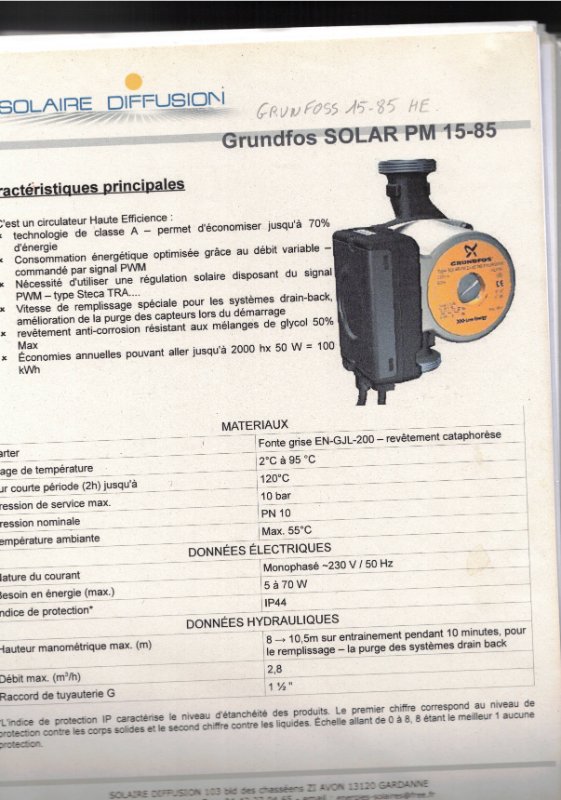

J'ai regardé les circulateurs pour 1m3, 7.5 mCE
GRUNDFOS modèle SOLAR PM2 xx 145
sur la courbe à 0.277 l/s (1m3/h) pression disponible 8.5 mCE.
Pour un débit trés faible, hauteur disponible de pression maxi : 14.5mCE
C'est un circulateur à vitesse variable en commande PWM.
Il te faudra une régulation pour la commande en PWM.
Quel échangeur as tu prévu entre le glycol et l'eau du chauffage?
J'ai 2 circulateurs solar ,un pour ECS, un pour le chauffage.
En attente de la régulation.
En cour de construction, 2 capteurs ECS, 6 capteurs chauffage

Pour le circulateur que tu cites WILO Yonos PARA ST 15/13 PWM2 sur la courbe on lie:
En abscisse le débit 1m3
En ordonnée la hauteur manométrique à gauche en mCE
à droite en (Pascal)
Pour 1 m3/h je lie sur la courbe grande vitesse environ 9 m CE.
Grundfos est un trés gros fabriquant,Européen Tous les grossistes connaissent

Je ne veux surtout pas d'échangeur à plaques!
Je vais prendre un seul ballon j'hésite simplement entre Niox et Jenni .
Pour les circulateurs il y a toute la gamme des
Wilo Para 15-130/8-75 ou abrégé Wilo Para 15/8 ça monte moins que le Yonos 15/13.
Il me semblais que Wilo aussi est un bon fabricant. C'est lequel qui est mieux?
En tout cas je trouve plus de choix chez Wilo pour le moment. Chez Grundfos je ne trouve pas ton circulateur nulle part à part sur des sites étrangers à 1000 euros le curcu contre 300 pour les Wilo... Il n'y a pas photo
