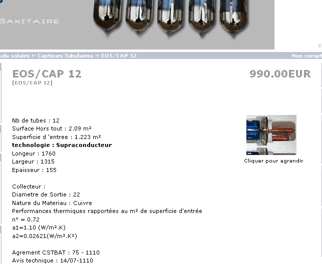

des capteurs tubes en supraconducteur, rien que ça !
Rien que pour nous faire rire, c'est bon enfant et c'est ça qui compte
ametpierre
Messages : 1648
Message par ametpierre »
SUPRACONDUCTEUR !
comme quoi yen a qui ne savent même pas ce qu'il vendent ....
a classer ds les perles du solaire ...
pj copie d'ecran ... :-D
capteur en supraconducteur

Si vous voulez approcher ces "supraconducteurs" sans danger, ce sont les capteurs à tubes vendus par une chaine de magasins de bricolage en 2 mots.
"C'est vrai que c'est un peu cher monsieur, mais pensez à diviser le prix par 2 quand vous regardez l'étiquette, vous devez payer des impôts, qui n'en paie pas de nos jours ?" (cité de mémoire) :nul:
Cordialement,
T.Streiff
kroutchef
Messages : 686
Localisation : ALBI (81)
Message par kroutchef »
Il s'agit de tubes 70mm monotube avec ailettes internes recouvertes d'une peinture selective à base de Nitrate d'Aluminium AlNO, ce composant est effectivement supraconducteur :cool: mais à -200°C... et aussi hautement poluant... parler de nitrate pourrait faire peur au clients alors que la supraconduction c'est l'avenir :roll: )
Ce n'est donc pas une publicité mensongère, seulement une information parfaitement inutile d'une caractéristique sans rapport avec le solaire... :mad:
Peut être même une erreur de traduction car les fabricants de ce type de tubes parlent de "super conduction" ce qui ne veut aussi rien dire, sinon que le collecteur conduit bien :oops:
