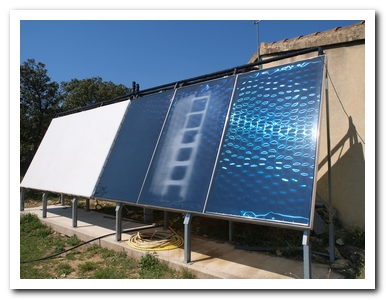

On dirait l'hombre d'une échelle en 2 parties , qui aurait provoqué de la condensation à l'intérieur de la vitre !!
Mais en plein après midi ? La température extérieure aurait-elle baissé à ce point .
Une chose est sure , si c'est de la condensation , c'est le moment d'ouvrir les bouchons et d'aérer l'intérieur du capteur .
Gérald
Gérald

Salut Roger, et les autres....
J'en conclue que c'est un phénomène de " misaison"...
En effet, les capteurs à 60° , réduisent en plein été certes, mais en mi saison, ils prennent le soleil plein POT...d'ou, surchauffe...
Aujoudhui encore, (pression, en circuit fermé à 2,5 bars, au lieu des 1,5 habituels).. et j'ai eu ce phénomène par deux fois, les années précédentes, (à l'automne) le ballon chauffe, les capteurs encore plus, mais la circulation est insuffisante, d'ou surchauffe des capteurs, voire "ébulition"..et montée en pression...
Rien de grave....je lache un peu d'air par le purjeur, et tout rentre dans l'ordre..
4 ans que ça marche comme ça, et ce n'est pas un soucis...
Bien cordialement.
Bien cordialement.

Bravo à looping qui a donné la bonne réponse et de ce fait gagné la montre en bois avec les aiguilles du même métal.
En effet, ce capteur condensait sérieusement depuis quelques jours précisément depuis que j'avais arrêté l'autre champ de capteurs. Celui resté en service travaillant à une température moindre génerait de la condensation, bien vu Guy. Ce matin, je suis monté enlever les bouchons pour aèrer ce capteur et ai laissé l'échelle appuyée contre celui-ci jusqu'en début d'près-midi et voilà le résultat.
Autre énigme, pourquoi ce capteur et pas les autres ? En réalité, j'ai un capteur par champ qui condense et quatre jour de stagnation cet hiver n'y ont rien fait. Les quatre autres capteurs ont toujours été exempts de condensation.

Bonjour ,
Sans vouloir être alarmiste , la fois ou un de mes capteurs condensait alors que les autres non , il y avait un micro-fuite dans son serpentin ( peu de perte de pression )
Le capteur avait probablement gelé par ma faute ( pas d'anti-gel et mauvaise vidange ) .
Le 2 ème coup de gel lu a été fatal et là j'ai déposer le panneau .
Après démontage de la vitre ( grosse galère à cause du collage ) et de l'absorbeur , je me alors suis aperçu des dégats et surtout qu'à un endroit ou la laine isolante était noircie , de l'eau s'était écoulée depuis un bon moment sans que je le détecte ( 1ère micro-fuite ) .
Dans les 2 cas d'éclatement du tube ( D12 ep 0.5 ) , c'est à l'endroit de la soudure avec la feuille alu que cela se produit ( fragilisation locale ? )
Bref , surveiller la perte de pression éventuelle ( si c'est bien un circuit fermé pressurisé ) pour éliminer cette éventualité .
Gérald
