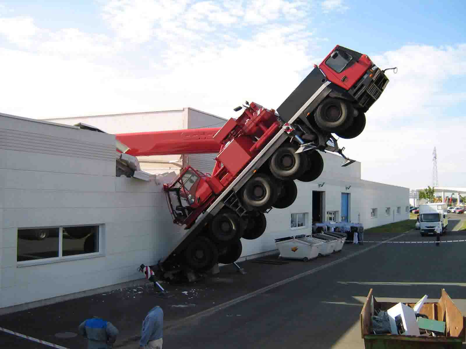

Pose d'un capteur par une grue...
- remi.450
- Messages : 2589
Bonjour, ce n'était pas un capteur solaire à mettre en place mais le poids de l'appareil n'était pas plus lourd...
Pas eu de blessé mais une belle peur...
- Grue_modifié-1.jpg (72.49 Kio) Vu 2027 fois

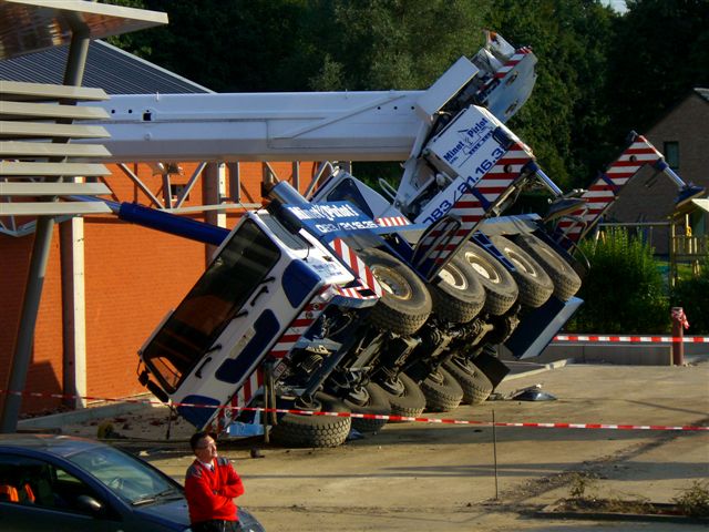

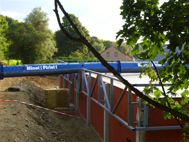

Faut pas croire qu'en Belgique on fait mieux ... Voici les photos d'1 accident datant de l'an dernier dans mon coin ... C'est dans le meme style mais en lateral plutot qu'en long, voici la meme figure ...
Pour l'info, le magasin devait ouvrir 4 jours apres l'accident ... toiture flinguee, tout le plafond s'est decroche et a "atterrit" sur les royonnage nouvellement rempli de marchandises, plate forme arriere totalement flinguee a l'arriere aussi ! Pour ce qui etait de l'equipement exterieur du systeme de froid du magasin que la grue mettait en place, c'est certain il ira moins bien aussi .... Je ne vous explique pas les enmerdes ... 1 semaine d'expertise rien que pour pouvoir retirer la grue et plus de 3 mois de retard pour l'ouverture ... ambiance !
Dans cet accident, pas de blesse ! il semblerait que dans ce cas-ci le contrepoids encode dans l'ordi de la grue ne correspondait pas a celui mis en place sur la grue ... (ils sont interchangeables m'a-t-on dis ). Si l'accident est impressionnant, je ne vous dis pas le boulot pour retirer la grue !!! ils ont d'abord soutenu la grue avec 2 grues encore plus grosse que celle-le (des grues de la concurrence en plus !!!) et ils ont demonte les elements un par un et seulement apres cela remis la grue sur pied.
A mon avis, dans ces cas-la, le conducteur de la grue a du en entendre ....
