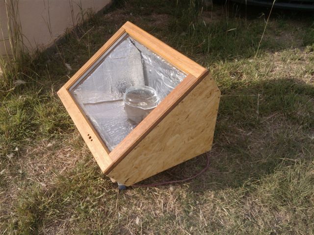

Petit retour d'expérience par rapport au double vitrage.
J'ai fabriqué un four boite à partir d'une fenêtre de récuperation avec double vitrage. Je l'utilise depuis aout et (je touche du bois) pas de casse à déplorer.
J'ai l'impression que le rayonnement moins important du au double vitrage est compensé par l'isolation induite pendant les passages nuageux. Pour ne pas manipuler la vitre, j'ai préféré faire une porte à l'arrière. Avantages (au delà du moindre poids à manipuler) : évite d'être ébloui, pas de bouffée de chaleur à l'ouverture et la température semble plus constante Novice, sur ce forum, je tente de joindre des photos pour situer mon proto bons rayons de soleil

merci pour ce témoignage mijosol
je vais démonter et voir ce qui a cloché dans mon vitrage.

Salut thib,
Effectivement , il est souvent conseillé de placer un fond noir, afin de chauffer ce fond pour chauffer à son tour le récipient (par rayonnement et conduction) et enfin cuire les aliments.
Mais comme mijosol, j'ai choisi de revêtir toutes les parois de réflecteurs et de n'avoir comme absorbeur que le récipient (noir) en concentrant tout le rayonnement sur lui.
Je me dis (peut être à tord) que la finalité du four c'est de chauffer les aliments (le contenu du récipient donc) et en définitive autant chauffer directement le récipient sans passer par un absorbeur intermédiaire.

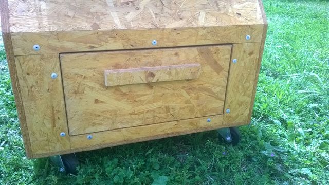

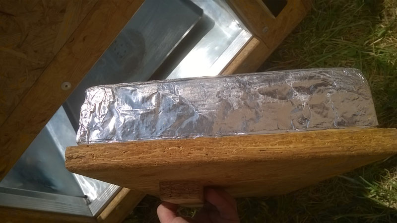

pour le plan, j'ai construit à partir des dimensions de la fenêtre de récupération et après avoir tenté de synthétiser les infos sur des forums ou des plans libres d'accès.
Je peux faire passer le croquis de mon proto.
J'ai utilisé de l'osb4 E1 (supporte les contraintes extérieures et peu d'émanation)
en isolant :
fond et cotés : ouate de cellulose en 45 + feuille aluminium ménager sur carton avec colle farine
arrière et porte: liege en 50, pour la rigidité (que tout ne s’écroule pas à chaque ouverture de porte) + alu ménager. Je me suis autorisé du scotch alu pr faire tenir l'aluminium autour de la porte (émanations?)
pour caler l'isolant liège et pour faire butée de porte ainsi que feuillure : cornières alu 30 x30 fixées par des rivets. .
Avec tout ça et premiers deflecteurs extérieurs ridicules(volets de projecteurs et couverture survie froissée): temp entre 100 et 130° (max 140).
Depuis 1 mois , j'ai remplacé par des panneaux en cp + couverture de survie à la taille du four pour le haut et le bas, et 2 demi cotés (pour pouvoir tout replier). La temp a atteint entre 165 et 185°.
les cartons interieurs ayant tendance à s'affaisser, j'ai enfin fait un vrai intérieur en tole d'alu avec bords retournés pour masquer les isolants.
Déception: l'alu étant conducteur thermiquement, la temp max a chuté entre 140 et 160°(même avec une vraie plaque en tole noire dans le fond).
L'autre repère de cette conductivité thermique: les rivets extérieurs sont brulants. A refaire donc sans bords retournés afin qu'il y ait le moins de contacts entre le cadre de la vitre et la tole d'alu.
A ce sujet et autres optimisations, voir la collaboration des lycéens de Vaucanson et Bolivia Inti http://www.boliviainti-sudsoleil.org/sp ... article812
