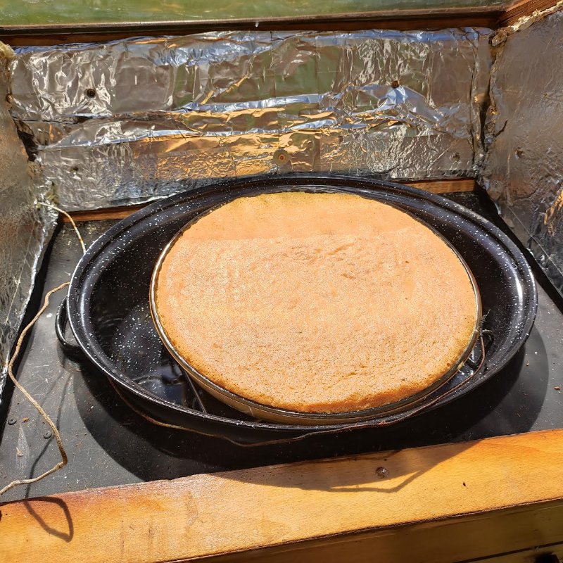

J’ai construit un four « Roger Bernard » mieux isolé avec par-dessus un four boite avec porte arrière pour accéder a la marmite Roasty Cook Couvercle Émail Noir - 42 cm
et un relecteur courbe comme le bas par-dessus , j’arrive à 210° ,fait poulet ou brochette sur la grille intérieur de la marmite .j’habite en Lorraine que l’on surnomme « la petite Sibérie »

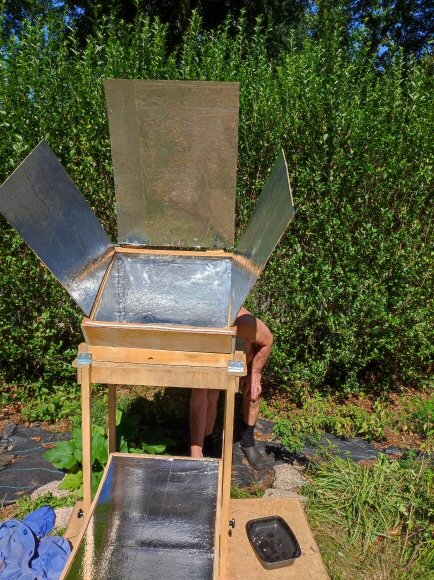

C’est le prototype, il a était modifié plus de réflecteur de côté mais seulement des angles .une embase en contreplaqué a terre avec un trou qui avec un axe sur le four permet avec deux micromoteurs le suivi du soleil
Re: cuisinière solaire sur les plans de roger bernard
Pour la courbe du réflecteur arrière j’ai mis un contreplaqué a la place du réflecteur avec en angle à 90° un autre contreplaqué de 25 cm de large. A midi solaire chez moi avec un miroir de rétro de voiture placer dans l’angle du bas j’ai tracé au crayon un trait a l’avant alors que le faisceau était au milieu de la gamelle il suffit de remonter le miroir et de continuer le processus à ta longueur. Aucun calcul
