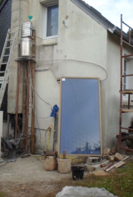

c'est pas dans les clous du cahier des charges évoqué par monteric mais tout de même à ne pas oublier, le thermosiphon.
posé hier à l'arrache pour avoir de l'eau chaude avant de mettre le bouilleur en route. quand je dis posé, y'a pas grand chose de fixé. deux perches de chataignier contre le mur, deux étais, pour le ballon.
pas de circu, pas de régul et eau chaude ce soir.
que de l'occase coincoin ou ferraille, budget 150.
