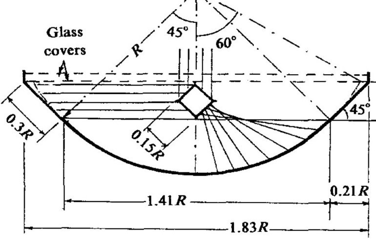

]Bonjour
Dans ma premier message, j'ai été imprécis. J'aurais dû parler de réflecteur cylindro-parabolique. Et ma question aurait donc dû être : dans le cas d'un réflecteur fixe, quelle trajectoire fait le foyer des faisceaux lumineux alors que le soleil tourne ?
Finalement, j'ai trouvé. Avec un collecteur cylindro-parabolique fixe, on peut récupérer l'énergie concentrée au moyen d'un absorbeur mobile. Les scientifiques se sont penchés sur le problème, car il est plus simple de déplacer l'absorbeur, léger de nature, qu'un collecteur, lourd encombrant, sensible aux déformations et au vent ….Lorsque le collecteur cylindro-parabolique est d'axe Nord-Sud, l'absorbeur fait l'objet d'un suivi solaire très précis. Une erreur de plus de 1°, et on perd tout.
Mais refaire un rayon de la mort, qui transperce une plaque d'acier de 5 cm d'épais, ne m'intéresse pas.
J'ai donc trouvé ce que je cherche. Un collecteur simple, rustique et facile à construire. Il s'agit d'un réflecteur cylindrique d'axe Est-Ouest. Une courbe cylindrique est nettement moins exigeante à faire que réaliser une parabole.
Le collecteur est limité à un angle de 45° et il se prolonge par une partie plane jusqu'à 60°. Au delà, c'est inutile.
Le foyer doit être de forme carré, d'arrête 0,15 R (R étant le rayon du cylindre), et il faut le placer selon le schéma joint.
Le suivi solaire est simple et approximatif car cela consiste à suivre la hauteur du soleil dans le ciel toutes les 30 mn (entre 30 mn et 60 mn), et c'est suffisant pour faire bouillir de l'eau avec un facteur de concentration de l'ordre de 3.
Pour tenir l'absorbeur au chaud, une double couverture de verre ferme le haut du cylindre.
=> l'étude : A NON-TRACKING, CYLINDRICAL SOLAR CONCENTRATOR WITH CIRCULAR CROSS-SECTION : THEORETICAL AND EXPERIMENTAL ANALYSIS
N. NIJEGORODOV, P. K. JAIN and K. R. S. DEVAN
Department of Physics, University of Botswana, Post Bag 0022, Gaborone, Botswana
[attachment=0]absorbeur - Copie (4).jpg[/attachment
Avec ce collecteur cylindrique, à mon avis, on arrivera à faire de l'eau chaude en hiver quand le soleil est rare et de courte durée. Le reste du temps, les capteurs plans font l'affaire.
- Taille et position absorbeur pour réflecteur cylindrique
- absorbeur - Copie (4).jpg (101.58 Kio) Vu 10116 fois

tout dépends de ce que tu appel chaud... si c'est 35 ou 90°, mais ça peut marcher.
c'est le principe du barbecue solaire que j'ai à la maison ( mais pas encore testé )

Ce concentrateur a été conçu pour les personnes défavorisées en Afrique qui sont contraintes d'aller chercher du bois, ou pire, d'acheter du charbon de bois, pour faire la cuisine, contribuant dans les 2 cas au déboisement.
Cet engin est donc conçu pour faire bouillir de l'eau rapidement. La comparaison avec ton barbecue solaire semble très proche de la réalité (d'après l'étude).
L'intérêt que j'y vois, c'est la possibilité de re-charger rapidement une réserve d'eau morte, même en hiver, à un niveau de température utilisable.
Qu'en pense la communauté ???
- Messages : 3242
Re: énergie solaire par miroirs de Fresnel
Je pense qu'un barbecue solaire ou assimilé est conçu pour ne fonctionner que 2 ou 3 heures dans une journée.
Après, il faut le déplacer pour qu'il fonctionne à nouveau de manière optimale.
