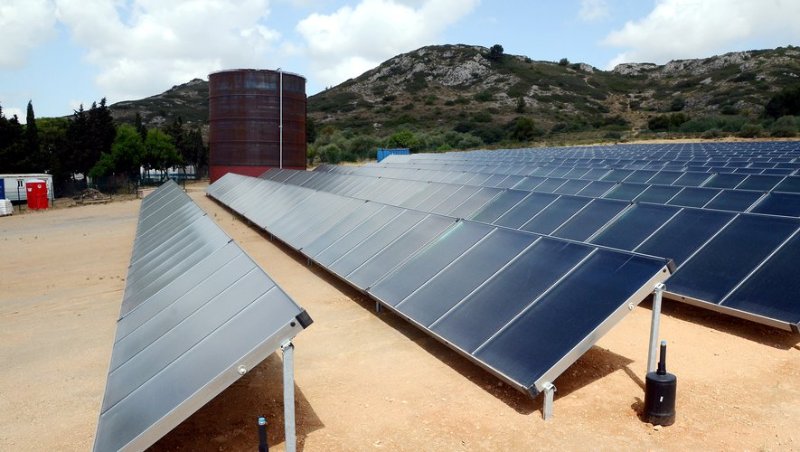

Bonne nouvelle de Narbonne dans l'Aude.
La collectivité a investie dans une installation solaire thermique pour chauffer un réseau d'eau urbain du quartier de Saint Jean Saint Pierre.
2872 m2 de capteur thermique orienté Sud au environ de 45°
D'aprés le journal l'Indépendant la production solaire annuelle de 1900 MWh/an.
Ils ont investies aussi depuis quelques années dans une chaudière bois.
- image.jpg (87.78 Kio) Vu 8439 fois

Impressionnant l'installation.
Pourquoi seulement 45°.. un 60 ou 70 aurait permit d'aller chercher des kW en hiver, et de casser un peu la prod estivale.

C'est bien pour ça que j'insiste sur le fait qu'il aurait été préférable de favoriser la captation pour l'hiver.

Je pense que si la demande l'été en ECS est importante, (avec le risque de surchauffe bien géré )
il est préférable à 47° pour récupérer le maximum sur toute l'année.
hauteur du soleil de 24° en hivers à 71° en été à Narbonne.
Au fond de la photo le stock d'eau chaude.

un réseau de chaleur urbain fonctionne à haute température ,je crois même que c'est de la vapeur qui circule dans le réseau. La température retour est encore assez haute.
Ceci explique pourquoi il est inutile de chercher une production d'hiver avec "la bonne inclinaison" . Je pense même qu'ils auraient du poser avec une inclinaison plus plate pour optimiser la production annuelle. L'installateur a du par routine poser à 45° ...alors qu'en dehors de 4-5 mois/an il n'y a pas grand chose a récupérer en haute température.

@yves35 :
tous les réseaux de chaleur ne sont pas en haute température, la tendance est même justement a faire baisser les temp de départ
pour Narbone , en cherchant un peu sur le net ( https://zepros.fr/la-chaleur-solaire-si ... ins--92283 )
la température de départ est de 70 °C
autre source :https://newheat.com/realisations/reseau ... -narbonne/
Surface de capteurs solaire thermiques 3200 m² Puissance solaire 2,7 MWth
Volume de stockage d’eau chaude 1000 m³
Production annuelle attendue Environ 2200 MWh soit une productivité de 687 kWh/m2
Émissions de CO2 évitées par an 600 Tonnes
autre source : https://savosolar.com/fr/notre-technologie/
où l'on peut lire que le coeff a1 est d'environ 3 ce qui est très performant
et franchement la logique industrielle décrite est qualitative
autre source https://www.lindependant.fr/2021/03/23/ ... 445394.php:
la température de stockage est de 85 °C
autre source : https://institution.legrandnarbonne.com ... nne_CP.pdf
Un réseau de chaleur à Narbonne, exploité par Dalkia, alimente en chaleur les bâtiments de la ZAC
Saint Jean Saint Pierre, les bâtiments du quartier (1300 logements, 4 écoles, 1 collège, La maison des
Services, le centre social et une crèche). D’une longueur de 1,5km (3km aller-retour), il est alimenté
par une chaufferie biomasse de 2,7 MW: plaquettes forestières, bois d’élagage, déchets de bois. Cette
chaufferie fournit 61% de l’énergie produite, l’appoint étant réalisé par une chaudière gaz naturel de
6,4MW. Il a été mis en service en 2008.

Inauguration de la centrale solaire ce vendredi
J'ai discuté avec un technicien:
Réseau glycol pour le primaire,eau de stockage dans la cuve de 1000m3, sous une couche d'azote pour éviter l'oxydation,
Isolation du stock 200mm de Laine de Roche
échangeur à plaque entre glycol et eau de stockage.
Un deuxième échangeur à plaques entre eau de stockage et réseau de chaleur urbain
Régulation avec un automate , variation de la vitesse des pompes en fonction de l'ensoleillement.
Circuit primaire 2 pompes en parallèles ( usage et secours) clapet anti retour sur chaque voie.
Réseau primaire équilibrage en Tickelmann, enterré, conduit acier, isolation polyuréthane.
