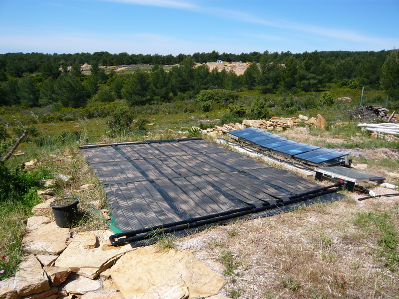

bonjour l'annee derniere j'ai installé un tapis de 24m2 et fabriqué 5 panneaux de 1 m2 chacun pour chauffer ma piscine (et faire un peu d'apprentissage solaire)chaque panneaux et un enroulement de tuyau noir de 13/16 environ 50 m par panneau pour chauffer une piscine de 50m2 soit environ 75 a 80 m3 avec un circulateur et une horloge depart 8h le matin fin 18 h a partir du mois de mai ,pendant 4 mois piscine entre 26 et30
1) ca marché tres bien sauf bien sur qu il faudrai un circulateur qui accelere au fur et a mesure que la temperature monte et vis et versailles , qu'il n'y ai pas de coupure edf (2 dans l été de 3h environ ,la il faut vite bacher si on est la )
2) la fin mon installation a disjoncté fin aout sans que je sois present et les tuyaux noir on explosés dans trois panneaux ,je joint une photo
