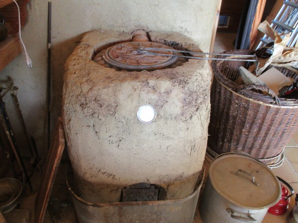

J'ai une maison en bottes de paille de 59 m2 et un un poele à bois de 7 kwh. Au début j'avais de forte variation de température car cela diffusait trop fort et trop vite. La nuit vers minuit le poele s'arretait par manque de bois et le matin il faisait un peu frais.
Durant l'été 2016 j'ai entrepris d'entourer le poêle de 10 à 15 cm de terre. L'effet positif est garanti. La chaleur montre tres lentement, la masse se chauffe et diffuse 4 à 5 heures apres l'extinction du feu. Le matin la température dans la maison est souvent égale à celle du soir quand je vais me coucher.
Je pensais appliquer ce principe aussi à mon futur chauffage solaire avec de simple radiateur entourés de masse en terre et paille.
