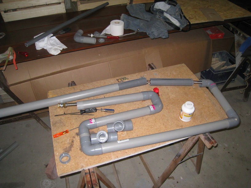

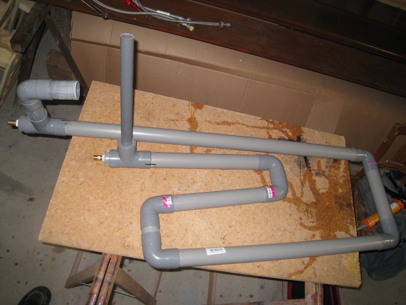

un petit message pr vous dire que tjs sur le meme principe j'ai fait un échangeur de chaleur pr mon Lave Vaisselle de 3.7m de longueur.
Résultat des courses: je suis passé de 1.33kWh à 1.01kWh pr un cycle de lavage (moyenne sur 10 cycles).
Gain sur l'année: 365*0.32 = 117kWh. C'est donc l'équivalent d'un PV en autoconsommation de 100Wc.
Coût de mon échangeur: 40€ de tuyaux PVC + recup d'un bout d'inox annelé de mon instal de CESI.

Coté réalisation il faut :
1- de la patience !!!
2- des tubes PVC + coudes + Té
3- de l'inox annelé
4- des bobines filetée (passe cloison) en dia 15/21
5- de la colle PVC

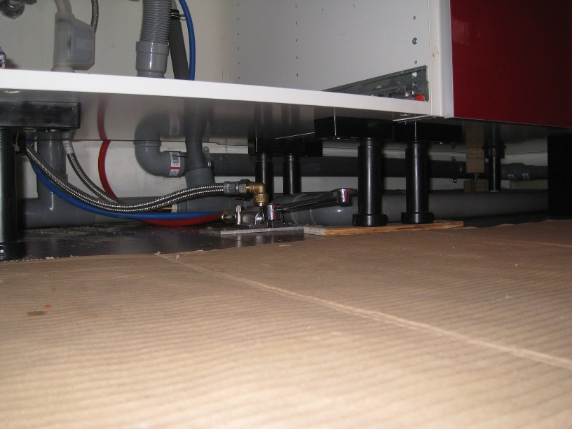

Si comme moi la place est limitée sous le meubles de la cuisine il faut faire un serpentin avec des coudes :cry:
il faut faire un échangeur dont le volume sera de 3.5l ET de longueur maximum. A toi de voir al place sous les meubles de ta cuisine !
Chez moi c'est des tubes PVC de 50mm de diamètre et une tube en inox annelé en DN16. Longueur 4m (de mémoire).
tu coupes tous les tubes PVC et les assembles avec les coudes SANS colle. Tu vérifie que ca passe bien sous les meubles de la cuisine.
Tu démontes le tout et tu passes l'inox annelé ds les tubes et les coudes. c'est là qu'il faut être patient et ne pas hésiter a tirer force sur l'inox annelé !
Tu colles tout ca. pour la fonction en bout tu utilises des passes cloisons en 15/21 avec 2 joints plats.
Tu relies tout ca à contre courant entre l'arrivée d'eau froide de ton LV et son évacuation
Et VOILA !!!
