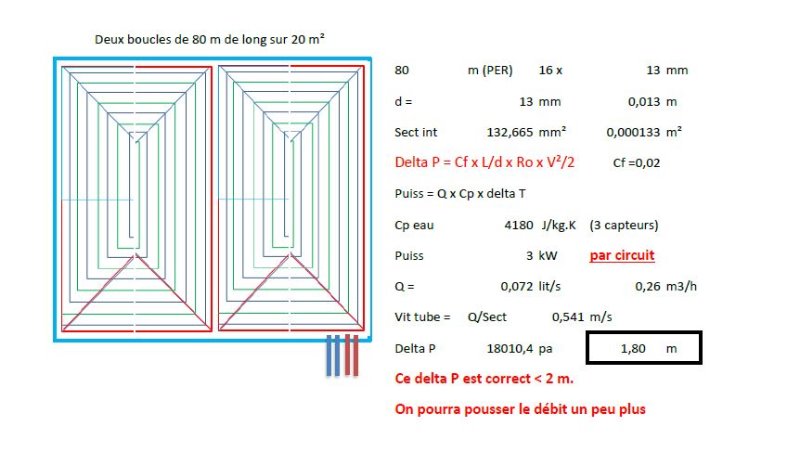

en référence à ma présentation (viewtopic.php?f=39&t=10148), voici un premier point que j'aimerais confirmer avec vous :
le plancher chauffant de la serre (sous sable) fait environ 20 m², avec 160 m de tube PER 16x13, au pas de 10 cm (car 6 kw maxi /20m² en accumulation, j'ai besoin de 3kW en restitution), et je n'avais pas trop réfléchi à la perte de charge dans les tubes et choix du circulateur etc …
En lisant les articles web, on dit "partout" limiter les longueurs à (environ) 80 m par circuit .. et voilà donc pourquoi je vais devoir faire 2 zones .. de 80 m !!! … confirmé par les calculs (j'aime bien comprendre).
Tout est dans l'image, je l'espère, et c'est vrai que vos remarques et conseils seront précieux, en particulier, je vais devoir choisir (ou récupérer) circulateur, régul, et aussi trouver le fameux "backdrain" puisque mes capteurs sont adaptés pour, et situés à environ 3 m au dessus du plancher. Tout est normalement correct pour faire ce genre de design (je ne souhaite pas passer au Glycol).
Merci d'avance pour vos remarques et conseils .. car si je sais (un peu) calculer, la plomberie n'est pas mon métier :cry:

En conclusion : La perte de charge est divisée par 8 (par 4 car la vitesse est moitié dans le tube, et par 2 encore car la longueur est moitié) … trouver des circulateurs avec une puissance de pompage de 2m (disons 4 à 6) sera donc facile.
Le revers de la médaille, comme la vitesse baisse le coefficient d'échange dans le tube baisse aussi, de 70%. Même à 0.5 m/s on reste en régime turbulent, favorable.
Mais le transfert total comprend
: l'échange dans l'eau, la paroi du tube PER, et surtout l'échange avec le sable, qui est sans doute l'effet limitant … minimisant finalement l'influence de la vitesse dans le tube. Là aussi , s'il y a des remarques ou compléments d'info, je suis preneur. :marteau: Encore qq estimations à faire.

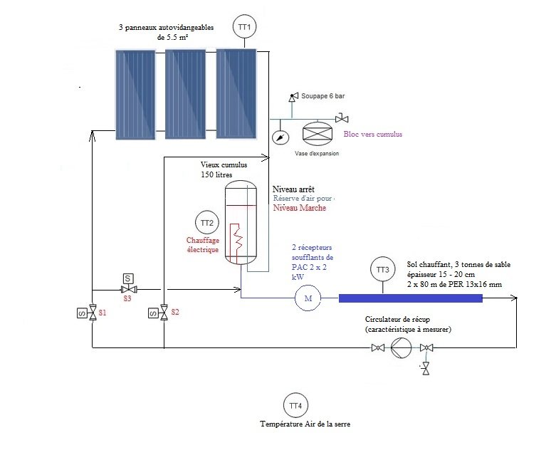

Bon j'ai fait un premier jet de mon schéma, merci Clément, j'ai récupéré qq éléments de ton dessin ...
Mon système doit chauffer sur 20m², une épaisseur de sable de 15-20 cm pour ma serre. L'idée (encore qq calculs à faire) est qu'en journée, on chauffe en profondeur, et la nuit (déphasage) la chaleur remonte et chauffe la serre.
Un système additionnel, au cas où, pour sortir la chaleur, c'est 2 échangeurs de PAC, plus ventilo, avec circulation dans le sable, mais aussi le ballon (vieux cumulus encore en état, d'ailleurs la résistance chauffante permettra de pallier à un manque éventuel de soleil).
Pas encore mis les régulateurs et leur action sur le schéma, mais en gros le premier s'occupe du solaire avec le deltaT capteur/sable, et met la pompe en action. Le deuxième regarde la température de la serre, et si trop basse va agir sur qq vannes, et le circulateur pour extraire la chaleur du sable.
J'ai aussi regardé le back-drain, je pense que le chauffe eau doit pouvoir aussi faire office de cette capacité, permettant l'échange air / eau avec les capteurs.
A bientôt pour d'autres explications, et un schéma amélioré, je suis preneur de vos conseils, et de vos expériences.

Bonjour Mbn,
Je parle sous couvert des spécialistes de la question qui voudront bien me reprendre. Je crois que le vase d'expansion fait double emploi.
Le ballon de 150 litres partiellement rempli d'air, va encaisser la dilatation de l'eau.

Merci Bernard c'est vrai. Je vais retravailler ce schéma sous l'angle remplissage vidange mise en pression.
Bonne journée. Michel

J'utilise effectivement les règles des planchers chauffants pour les ordres de grandeur et la restitution. Mais j'ai décidé d'avoir un système de restitution dynamique avec ventilo convecteurs ce qui complique un peu le schéma.
Pour les échanges dans le per puis le sable si la théorie ça va encore .. en pratique c'est peut-être pas si simple. Pour augmenter le lambda du sable il est mouillé et pris entre deux couches de plastique.
Après si la chaleur des capteurs à du mal à se transférer dans le sable il y aura augmentation des températures capteurs jusqu'à équilibrer les bilans.. On verra bien, avec qq mesures de T je serai fixé. Mais cette partie là c'est pour l'été ... j'espère.
Je dois encore m'assurer que mon schéma soit bien finalisé

Exact j2c. Ça fait 6 m2 de surface d'échange de tube pour 2 kw en restitution et maxi 3 en chargement.
2000/6= 330 w par m2 ça donne environ 33 W/m2/K pour un delta T de 10° ... C'est jouable.
