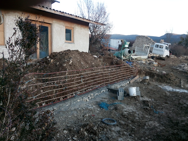

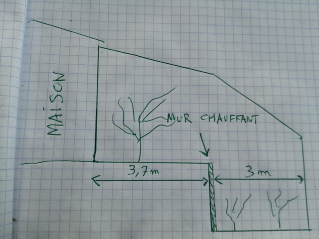

Bonjour à tous. Je suis en train de construire d'Evans ma maison une serre de culture d'environ 10m de long x 6.7 mètre de profondeur repartis en 2 niveau avec un mur de soutènement chauffant. Le mur et en cour de réalisation. J'ai mis par simplicité un tuyau per16 attaché a un treillis d'armature donc j'ai un pas de 15cm et une longueur de boucle de 80m environ.
Je me pose des question avant de couler le mur . doi'je isoler l'arrière du mur qui et enterré sur la totalité ou la moitier ou pas du tout pour chauffer la terre et profiter de son inertie ? Si j'isole j'imagine avoir une meilleure réactivité mais peu d'inertie et peu de chauffe sur la partie arrière mais qui et accoler a la maison chauffée.
Je précise que je suis a 750m d'altitude dans les Barronie provençale mais que le mercure descend facilement a -15 voir exceptionnellement a -20 au plus froid certaines année . je souhaite juste tenir la serre hors gel .
La serre et toute en verre (sécurit de cabine telephonique sur le toit en 7mm et double vitrage recup sur les façades et simple vitrage sur les pignons . l'énergie sera fournie en solaire si j'ai du surplus mais plutôt je compte sur une chaudière fioul/bois que je modifie pour qu'elle tourne a l'huile de friture usagée car j'en ai a profusion ce qui me permet d'être certain d'avoir de l'énergie et un systeme automatisé pour pas que les plantations crèvent.
J'en appele a vous pour toute suggestion,remarque etc.... .merci d'avance
- Schéma en coupe de la serre adossée a la maison

Voilà ou j'en suis actuellement . 80m de tuyau vous parfait suffisant? Sachant que je rajouterai dans les coin de radiateur en fonte si besoin

Bjr,
A mon avis il ne faut pas isoler derrière le mur et chauffer la terre tout l'été avec le solaire pour en profiter en hiver.
La chaudière tu l'installes uniquement sur les radia et là tu fais un appoint très réactif.
voir les post de fidel castor sur ce forum pour un retour d'expérience bien documenté

quel sera l'aménagement et l'utilisation de ta serre? Tu parles de deux niveaux? Culture au sol envisagée? Étagères adossées au mur chauffant? Ce que tu y feras pousser en période froide a aussi son importance.
Ici (1200m d'alt dans le 74), on a des murs chauffants dans la maison. Effectivement, ce n'est pas très réactif pour une montée flash en température, mais si ils sont alimentés continuellement en basse température, ils offrent une bonne inertie et un sentiment de confort supérieur à la convection (poele à bois).
Je rejoins l'avis de lebritish, radia sur chaudière pour les gros coups de froid où il faut agir vite, et solaire tout l'été sur mur enterré non isolé derrière pour une bonne inertie. Je dirais même des radiateurs en fonte d'alu ou acier avec un petit ventilateur pour améliorer le réchauffement de l'air.
Si tes semis ou plants sont contre le mur, ils bénéficieront probablement d'une protection suffisante très localisée contre le gel (une sorte de "petite couverture infrarouge"), même si l'avant de la serre frise avec les températures négatives. On pourrait imaginer aussi un voile de croissance posé sur tes cultures contre le mur, en double protection. Si on se réfère aux travaux d'Eliot Coleman, certaines cultures sont possibles sous serre froide, avec l'emploi d'une double protection (voile p17 sous la serre). Tempérer la serre (maintien à 2-3°C) permet d'augmenter considérablement les rendements. D'après ses observations, la plupart des végétaux peuvent résister à une température de -3/-4°C sans dommages.
Dans ton cas, tu sembles avoir bien réfléchi à l'isolation de ta serre, ce qui est un gros plus par rapport à une serre classique simple paroi en plastique horticole.
Tiens nous au courant.
