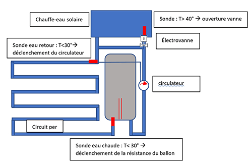

Je me présente : Eric j'habite dans une région assez froide d'Allemagne. Passionné de jardinage et d'énergies nouvelles mais peu doué en électronique, je fais appel à vous pour un petit conseil.
J'ai comme projet d'installer un chauffage eau solaire sur le mur nord de ma serre de 20m². Le principe est le même qu'un plancher chauffant solaire mais à la verticale.
J'ai donc l'intention d'utiliser un vieux cumulus comme stockage d'eau chaude alimenté par un capteur solaire fait maison.
Le principe est décrit sur ce schéma et devrait donc fonctionner. Le seul souci se situe au niveau de l’enclenchement de la résistance du ballon au cas où l'eau solaire ne suffirait pas. Comme on peut le voir, la sonde de l'eau de retour et celle de l'eau de départ commandent chacune le circulateur. Donc PROBLEME!! Quand l'eau en eau du système PER sera trop froide, elle déclenchera le circulateur mais si l'eau du ballon est elle aussi trop froide, la résistance se mettra bien en marche et coupera le circulateur jusqu'à ce que l'eau du ballon soit suffisamment chaude mais dans le même temps l'autre sonde déclenchera ce même circulateur d'où un marche arrêt constant.... pas bon. J'espère que vous pourrez m'aider à résoudre ce problème car comme dit, moi et les relais….
Un grand merci pour vos idées ou vos commentaires.

A mon avis pas beaucoup de solutions sans vanne 3 voies et/ou 2 Circulateurs pour le Problème Présenté (et de la Logique).

Personnellement je ferais autrement :
Le point fondamental est de dissocier dans le temps la production et la consommation.
Suppression de l’electrovanne et du by-pass en sortie du capteu
Ajout d’une Pompe pour le circuit per.
Relai différentiel pour pompe capteur entre température capteur et temp ballon
Idem pompe réseau.
Et l’epingle d’appoint sur thermostat.

Merci pour ta réponse. Si je supprime le bypass et la vanne, comment je gère la température du capteur? sans ce dispositif, l'eau va circuler continuellement et n'aura pas le temps de se réchauffer et la nuit, de l'eau froide sera continuellement injectée dans le réseau

Non la pompe est démarrée suivant le différentiel entre capteurs et ballon
C’est basique , lis les docs des Régulations standard du commerce
Par exemple. Resol.
