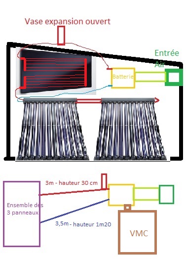

Je cherche à exploiter le matériel qui me reste, maintenant que l'installation solaire thermique (ECS + chauffage hiver, ECS + piscine l'été) fonctionne plutôt bien.
Je voulais exploiter un mur sud au rez de chaussée pour un grand capteur air de 7m² relié à la VMC double flux, mais avec la longueur de 4m de tuyau 200 jusqu'à la VMC j'ai peur que les déperditions soient trop importantes.
Du coup j'envisage d'exploiter ces 7m² pour y poser, à la verticale, les 3 panneaux solaires qui me restent, à savoir 2 panneaux tecnisun 110-12 (12 tubes-caloduc, sous vide, 2m² chacun) + un panneau phoenix infinity 2m² (système harpe, 10 tuyaux 8mm et 2 collecteurs 18mm).
Il seraient reliés à une batterie eau chaude 5kw en 200 sur l'entrée d'air extérieur, juste avant la VMC double flux.
Voici un double schéma rapide de ce que j'envisage, mais je suis ouvert à toute suggestion ou mise en garde sur l'inefficacité de ce montage et de cette idée (le premier pour montrer le principe, le second les distances/hauteurs) :
schéma raccordement batterie vmc.jpg (64.42 Kio) Vu 9638 fois
Grossomodo en sortie du panneau plan il y aura 3m de longueur pour 30 cm de hauteur, le vase d'expansion ouvert (type bouteille) juste avant la batterie de VMC. Peut-être tubes en diam 20 multicouche (il m'en reste pas mal), retour vers le "bas" du 1er panneau tubes, environ 3,5m pour 1m20 de dénivelé.
La VMC fonctionnera tout le temps, donc le but est de récupérer les calories des rayons du soleil directement afin de préchauffer un peu l'air entrant, surtout l'hiver et à la mi-saison (la prise d'air neuf est au nord).

vu rapidement. intéressant :cool:
ton capteur plan ne sera pas le boulet de l'affaire ?
comment ça se présente en interne une batterie ?
gel... glycol ? glycol avec des tubes... caramel ?
surchauffe... masquage des capteurs ?

m8mat a écrit : Du coup j'envisage d'exploiter ces 7m² pour y poser, à la verticale, les 3 panneaux solaires qui me restent, à savoir 2 panneaux tecnisun 110-12 (12 tubes-caloduc, sous vide, 2m² chacun) (...)
A mon sens les caloducs ne marcheront pas (ou très peu...) à la verticale...
(interférence entre les vapeurs montantes, et le condensat descendant...) ; soit il faut une mèche interne, soit une pente pour que le condensat puisse ruisseler sur la paroi inclinée...
De cette façon,, c'est chacun chez soi - les vapeurs en haut et le liquide en bas.
(des molécules en chute libre, risquent de donner... une production en chute libre...) :-o
Donc prévoir une pente de (mettons...) 80° voire moins, en écartant le pied des capteurs à tubes...
Sinon, même question que Domwood : c'est quoi exactement, la "batterie 5 kW en 200 " ? (Un échangeur des fois ? )

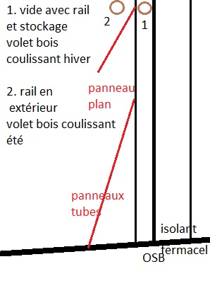

Extrait : 6.2 Installation sur paroi verticale
Dans le cas d’une surface verticale, les capteurs "SUN 110" peuvent être inclinés à 30°, 45° et 60° par rapport à l’horizontale. Dans ce cas, le capteur est fixé sur un châssis spécifique en équerre scellé à la paroi. Il est important de s’assurer au préalable du type de maçonnerie de la façade et de suivre les recommandations énumérées ci-après.
A réfléchir mais je mettrai plutôt le capteur plan en amont des deux autres dans le sens du flux hydraulique

Et autre point a vérifier : le débit de glycol dans chaque capteur
Pas sur que les tubes soient compatibles avec le plan ( d’une manière optimisée)

Effectivement je n'ai pas donné de précisions sur la batterie :
https://www.google.com/url?sa=t&rct=j&q ... skdBuA0Xcz
J'ai la version 200 à utiliser ici. J'ai aussi la version 315 que j'ai positionnée juste avant le plenum d'air insufflé dans la maison, relié au poele bouilleur.
C'est donc une sorte "d'échangeur" aie eau.
C'est vrai qu'en terme de débit, il ne sera pas le même dans les 2 types de capteur, mais je pense que ça s'équilibrera assez facilement (passage "rapide" dans les tubes et plus "long" dans le plan).
Pas sûr que je puisse inverser la disposition, car en terme d'espace sur le mur sud qui me reste c'est idéal comme ça (mais j'en conviens, pas forcément plus efficace).
Je peux aisément faire prendre de l'angle aux panneaux à cet endroit là, je dirais 70° environ. Au-delà ça va empiéter sur le passage, mais bon, l'hiver ce n'est pas dramatique.
D'ailleurs je ne savais pas qu'il ne fallait pas dépasser 60°, sur le toit mes capteurs sun 110 sont à 80° et j'ai l'impression que ça fonctionne bien... mais je me trompe peut-être ?
Dans le projet ici l''été ces panneaux seront remis à la verticale et "cachés" sous des anciens panneaux/volets coulissants, afin de masquer ce mur d'une épaisseur, je vous fais un schéma transversal (je ne sais pas si le mot est bien choisi) :
mur en transversal atelier.jpg (34.09 Kio) Vu 9615 fois
L'hiver, l'espace appelé "vide" sera "rempli" par les 3 volets (1m20 de large, 2m20 de haut, en bois 6cm épaisseur, qui nous servait sur nos portes fenetres, changés par des BSO); l'été ils seront sortis pour glisser devant les panneaux remis à la verticale (ainsi protégés du soleil et des enfants:) ).
J'ai presque tout le matériel déjà, qui ne sert pas, donc je cherche à l'exploiter au mieux. Je sais que je ne gagnerai pas énormément mais je voudrais juste optimiser cet espace et ce matériel pour avoir un petit réchauffage les jours ensoleillés ou partiellement "couverts". Ca suffit souvent les jours de grand froid à éviter que la VMC ne se mette en "sécurité".
Pour précision, l'air extérieur est pris côté nord sous l'avancée de toit où sont garées les voitures, donc l'air est froid mais un peu protégé tout de même (et c'est surtout très très pertinent pour l'été).
Merci encore, il faut que je creuse tout ça, grace à vous.
