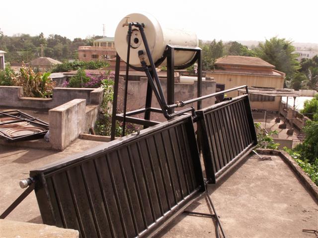

- le deuxième essai de fabrication; les capteurs sont fabriqués par un artisan soudeur du quartier. PS sur ces photos, les vitres n'étaient pas encore posées.
- capteursseguere.jpg (60.89 Kio) Vu 7358 fois

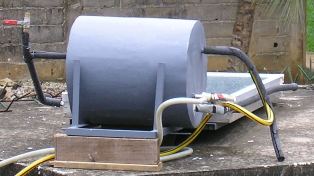

- dimensions 2m x 1,5 m, premier essai avec une vieille porte de garage en métal.
- capteursseguere2.jpg (2.46 Kio) Vu 10002 fois
- Ce ballon est relié au capteur ci dessous.
- capteursseguere3.jpg (2.29 Kio) Vu 10002 fois

Bonjour Guy.
Ton installation doit bien fonctionner en thermosiphon vue l'architecture!
Cela ressemble à ce que j'ai vu sur les toits des maisons en turquie dans les petits villages.
Pour les capteurs, c'est domage queles tubes ne soient pas brasés sur la tole.
Comme piste pour augmenter le stock, ils utilisent làbas des fûts de 200l de récup vaguement isolé et raccordés au capteur par des durits auto, toujours de récup.
L'inclinaison me semble bien forte, même en hiver: latitude 12° + 23°de déclinaison donne 45°...
Cdlt.

Bonsoir a tous , Guy
Que du bonheur de faire de l esc avec tout ce soleil
L ensemble fonctionne avec l esc en direct dans les capteurs , l echangeur permettrait de separer les circuits , cote hygiene ça me semble mieux , a mettre en pratique avec un ce , plus compliqué
L isolant me parrait indispensable , sachant qu a l interieur la temperature est souvent a plus de 80° , le rendement en serait bien meilleur
Comme l a precisé Eric , la connextion tubes / absorbeur est primordiale pour transpherer les calories
Apres , tu va dire que je t en veux
, mais sur la photo de l ensemble , je comprends pas bien le raccordement aux capteurs
Amicalement François

François, je trouve la discussion très cordiale, c'est vraiment sans problème.
Mais,
je crois que je vais mettre un circulateur pour le chauffage de notre maison dans l'Aude...il n'y a que les imbéciles qui ne changent pas d'avis...Merci pour les conseils sur le thermosiphon.
Bon pour les Ecs de l'auberge, c'est un peu du bricolage et je n'avais pas encore lu le livre de l' Apper...effectivement, il y a un tuyau...on ne sait pas trop pourquoi il est là...mais si tu connais l' Afrique, elle est pleine de mystères...
Pour le rendement, l'eau est très chaude vers 10h le matin et mon problème étant surtout de trouver des réservoirs de stockage sous pression, je pense que rien ne presse pour l'augmenter. D'autant que si on pousse plus loin la fabrication, même à Bamako, il vaudra mieux utiliser des capteurs proposés par le groupement d'achat.
Guy.

Bonjour Koz,
Avec si peu d'informations sur ton installation, il est impossible de donner une réponse sérieuse.
En particulier :
nature et taille du capteur
consommation d'eau chaude
volume du ballon.
Si tu peux mettre une photo, çà permettrait de détecter éventuellement des empêchements de thermosiphon.
Yves
En particulier :
volume du ballon.
Yves
- koz
- Messages : 82
- Enregistré le : mer. avr. 01, 2009 2:35 am
- Localisation : Abidjan- Côte d'Ivoire
Je suis à mon premier essai d’auto constructeur. Et depuis le mois d’Avril j’ai commencé la construction d’un deuxième capteur de 2,70m². Mais vue le résultat du premier j’ai tout arrêté pour mieux comprendre ce qui n’a pas marché.
Dans le cas du premier capteur je ne pouvais que commencer par quelque chose d’un peu plus petit (superficie capteur 1,12m²).
Absorbeur à grille en tube cuivre avec le diamètre 22mm pour le collecteur. Et la grille de circulation constituée de 8 tubes de diamètre 12 mm. Les ailettes sont en aluminium revêtue d’une peinture noir mat haute température sertie sur la grille de circulation.
Le coffre est en aluminium 15/10èm le fond et les parois sont en isolation de laine de verre d’épaisseur 50mm.
Le raccordement hydraulique est fait d’un tube cuivre de diamètre 16 mm.
Le réservoir de stockage est un ballon horizontal de 50L en acier d’épaisseur 3mm avec une isolation de 50mm de laine de verre et 30mm de polyuréthane le tout enveloppé d’une tôle galvaniser.
La consommation d’eau chaude se fait le soir et le matin. Elle est pour une seule personne pour le moment en attendant la fin du deuxième capteur.
Mais le soir après une belle journée bien ensoleillé on a seulement que 46°C.
J’espère avoir été précis dans les informations !
Merci de bien vouloir m’aider.
- Chauffe eau monobloc à thermosiphon
- Monobloc installé.JPG (15.63 Kio) Vu 9321 fois
- thermitch
- Messages : 4065
Il est posé tel qu'on le voit sur la photo ? même angle ?
Quasiment à plat le thermosiphon doit avoir du mal à s'amorcer.
De même que les tubes en 10x12 sont sans doute trop petits ainsi que le raccordement en 14x16 qui aurait dû être à minima l'équivalent du collecteur. (voir plus pour ces ces deux derniers éléments)
Il faudrait voir ce qui est fait sur ce qui se vend, j'ai fouillé "un peu" le web mais pas trouvé de caractéristiques dimensionnelles
- patoche
- Messages : 1292
Salut Koz, Thermitch, Tous,
Même remarque que Michel, l'angle, essaie d'y mettre une cale à 45 ° (pour voir
), et coté section, ton "rétrécissement " en 14/16 doit "bloquer" l"thermo, perso, j'aurais au moins gardé l'20/22.
Profites bien d'ton soleil, ici ,il pleut et c'est plus difficile les 46 °, même avec l'angle et l'diamètre
Bon Dimanche,
Patoche,
Bon Dimanche,
Patoche,
