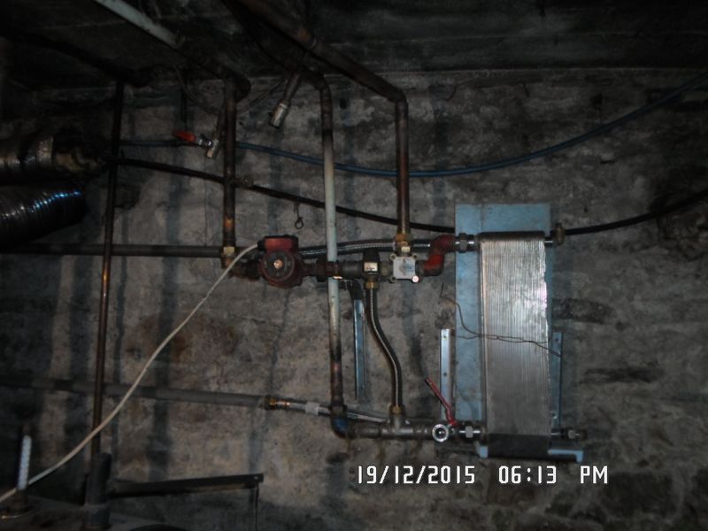

avis schéma petite install à l'arrache
- Messages : 2535
Re: avis schéma petite install à l'arrache
ventura, tu arrives au même schéma que moi. la différence, c'est la position de la vanne dir que tu mets en retour et moi en départ.
c'est mieux en retour ? je suis en train de positionner mon échangeur à plaques dans la chaufferie. c'est maintenant que je décide.
la vanne thermostatique vta esbe est une vanne mélangeuse donc elle suffit à elle seule avant planchers.
comme je pense n'avoir que des émetteurs basse température, je ne prévois pas la boucle supplémentaire avec les radias.
j'ai installé dia pour faire des schémas sur un vieux pc mais vu mes connaissances en linux, c'est un ordi qui n'est pas encore opérationnel.
Re
Je voie que tu avances dans ton projet
Si tu ne montes pas de vannes thermostatique de sécurité ,utilise un thermostat de sécurité dans ta régulation pour arréter le circulateur.
Tu n'es pas à l' abris d'une surchauffe en cas de problème de ta V3V Mélangeuse.
Certain gas sur le forum on leur tube PER à l'entrée du PC surchauffé ou percé ( comment est le tube dans le plancher ?)
La position de la vanne V3V directionnelle au départ ou au retour , le choix se fait plutot quand on connait le projet total avec les possibilités de montage.
Comment se passe la transition d'une voie vers l'autre voie ( limitation , ou pas de limitation de débit à l'entrée du circulateur)
Il faut toujours donner priorité à la limitation du débit au refoulement d'une pompe ou d' un circulateur
Bon travaux
Bon travaux
- Messages : 2535
pour éviter les risques de cavitation. merci pour le rappel, voilà une base que je ne regardais pas dans le moment. je vais regarder ma vanne directionnelle de plus près.ventura a écrit :Il faut toujours donner priorité à la limitation du débit au refoulement d'une pompe ou d' un circulateur
j'ai un simple thermostat à bulbe qui coupe en cas de flux d'entrée trop chaud dans le plancher existant. c'est du per bao spécial plancher.
bon, bao avec mon vase ouvert...
le circu va voir 5mCE.
merci pour ton aide
quelques news
l'install est fonctionnelle en manuel. (v3v tournée à la main, pac démarrée manuellement si besoin).
Le schéma de ventura était plus judicieux pour les risques de cavitation mais vu la position du tampon par rapport à l'échangeur à plaques et à la v3v, je suis parti sur mon schéma de départ.
Comme il le disait :
quelques news
La position de la vanne V3V directionnelle au départ ou au retour , le choix se fait plutôt quand on connait le projet total avec les possibilités de montage.
