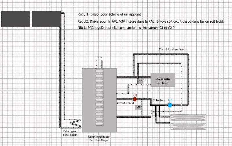

Revenons au sujet, est ce que quelqu'un est motivé pour m'aider dans la conception . Car je manque de compétences en montage thermiques (solaire, PAC froid/chaud ...) surtout tres basse conso car des schémas qui marchouillent et vraies usine à gaz il y en a plein le web. :-o Compétences que j'essaie de combler par l'étude des forums ci et là. D’où ma question de base plus haut du fil...
Il faudrait concevoir un schéma ECS+ chauffage solaire + appoint PAC réversible + plancher chauffant /rafraichissant
Sinon je ne vais pas perdre trop de temps et à bientot sur d'autres fils.

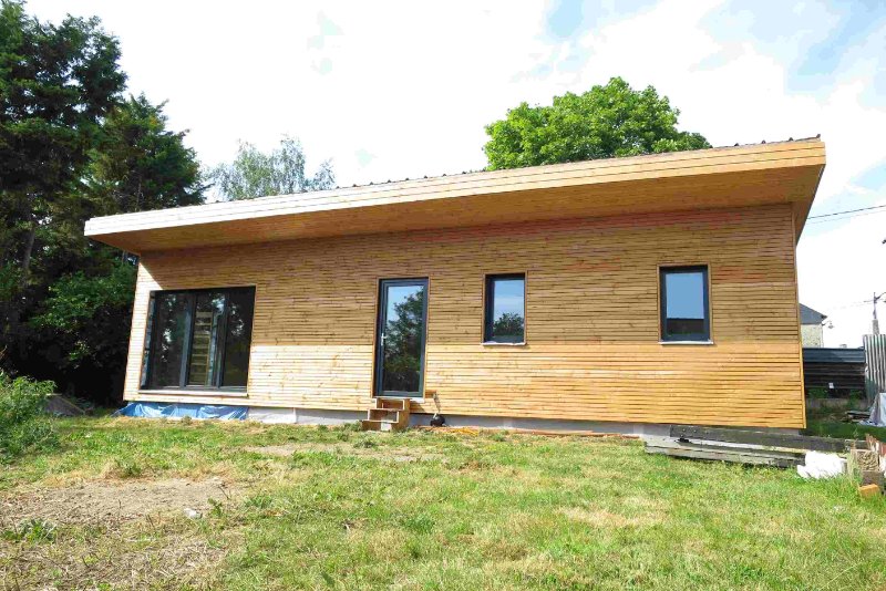

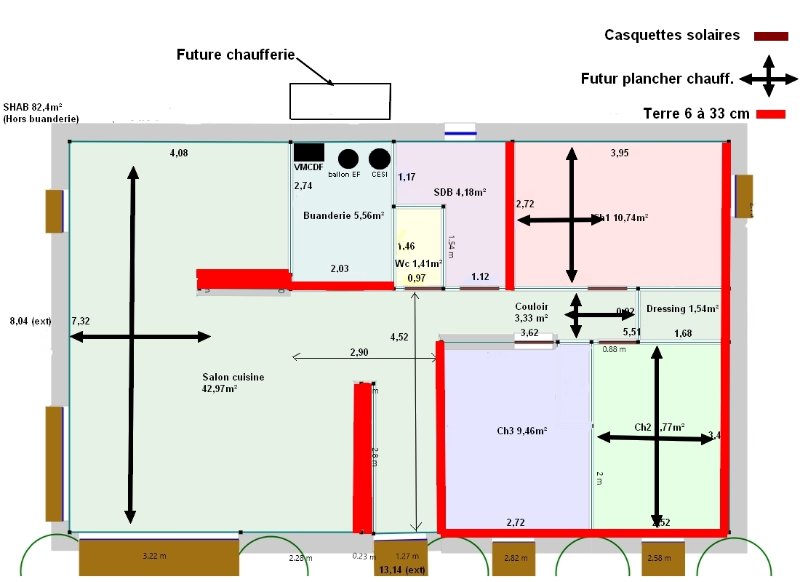

Voici le plan de la maison.
Terre en rouge
Futur plancher chauffant zones flèches en gras.
Sous la maison: la maison est sur 26 pieux en bois. Vide sanitaire avec sous face bois. Rien ne peut être mis dedans surtout pas du béton!
plan coté terre chaufferie.jpg (57.57 Kio) Vu 4441 fois
10-facade sud BD.JPG (139.57 Kio) Vu 4436 fois

Merci d'avoir illustré. Tes ajoûts de terre semblaient pertinents. Ca semble en effet manquer de végétation. Et cette toiture me parait propice à bien capter la chaleur en été. (blanchir une toiture a été évoqué dans un fil récent).
Je n'y connais rien en mob ni en clim, je lance quand même quelques idées en l'air. Du moindre destructif pourrait être de rajouter de l'épaisseur à la terre en noyant du serpentin multicouche pour obtenir le confort de ringeval. Une végétalisation de toiture. Facile à proposer, je sais :oops: .
Je vais suivre le sujet, parce qu'intéressant de savoir comment tu vas y arriver. :smile:

Sans vouloir te taxer, peux-tu poster le détail (coupe...) du plancher existant - c-à-d, fondations, notamment la dalle, chape, détail de la liaison avec les murs, avec les pilots, dimensions, matériaux...
Autre question - dans quelle mesure tu serais prêt à casser le plancher du salon ouest, dans toute sa longueur, afin d'atteindre la chaufferie ?
Sinon, +1 avec domwood concernant la végétalisation !
Merci, YWB

je viens de regarder plan et photo et lire vos précisions.
J'avoue ne pas tout comprendre, vous êtes thermicien, vous avez des outils que la plupart des personnes ici ne soupçonnent même pas le potentiel et la qualité des résultats pour prévoir comment la maison se comporte. On parle de calcul et d'expérience, c'est les deux avec la suite d'IZUBA, des softs de calcul avec une vérification sur des projets modèles et avec un recul depuis plus de 10 ans. De plus au prix de l'expérience (prix d'une maison) autant réussir du premier cout son projet.
Enfin même si en France les MOB c'est un secteur de niche, dans le reste de l'Europe de l'Est c'est du normal. Il suffit d'un petit visite en Allemagne ou autre si on veut visualiser des références viables sans avoir à réinventer la roue.
Pourquoi trois etudes thermiques, et une avec pléiades /comfie ? normalement si on en fait une avec un soft de thermodynamique c'est suffisant. Évidemment avec si besoin des corrections ou des changements.
- normalement cette étude devait mettre en évidence que la surchauffe l'été n'était pas désirable, dans pleiade on peut sortir des histogramme de distributions de température pièce par pièce.
- éventuellement c'est les données climatologiques qui n'étaient pas pertinentes en entrée. (modification du climat). Ou vos scénario de vie qui sous estimaient vos apports énergétiques.
Pour la surchauffe l'été c'est souvent un problème d'apports solaires
la casquette s’arrête au sud et rien sur l'angle Ouest / sud c'est à vérifier.
Comment sont traités les deux ouvrants à l'ouest ?

Si tu fais une casquette beaucoup plus large que l'ouvrant, ça traite la totalité de la course du soleil. C'est d'ailleurs ce qui a été fait sur la maison dont on parle. C'est une réalisation très bien faite, je comprend l'avis des amis qui y passent.
Vu qu'il y a une DF, je serais du même avis que toi : puits canadien, en espérant qu'il soit possible d'amener l'air venant du puits... vers la DF.

le problème des mob, c'est cette absence d'inertie, comme je ne pouvais pas faire de dalle béton, j'ai opté pour ces murs en terre de 18cm d'ép.
sur ta maison, tu as 6cm d'ép.de terre, c'est insuffisant à mon avis, et donc plutôt que de casser des dalles, réfléchi à voir si tu ne pourrais pas rajouter de l'épaisseur sur certains murs, et donc en profiter pour faire des murs chauffants
les casquettes sont facilement réalisables plein sud, mais à l'ouest c'est beaucoup plus complexe; dans mon cas, j'ai fait une pergola à l'ouest, pas encore assez végétalisée, et surtout pas assez profonde, pourtant, elle fait 2m de prof. mais je n'ai pas une grande baie vitrée comme dans ton cas. les volets fermés l'après midi sur cette façade , pour toi c'est indispensable.

Bonjour. Après avoir étudié toutes les possibilités d'ajout d'inertie ou de puit canadien, ventil additionnelle, la conclusion est : non faisable. J'attends que la végétation en ombrières pousse et en parallèle je pars donc sur chaufferie basse conso exploitant au maximum le solaire. Et pouvant rafraichir en été en période de pic.
Voici le schéma hydraulique de principe mis au point:
Ce que j'ignore c'est si la PAC monobloc peut piloter C1 et C2 en plus de son circulateur propre.
Systeme projet V3.jpg (118.08 Kio) Vu 4164 fois
Salutations

pour moi pas besoin de C2 si tu mets les bonnes vannes au bon endroit.
En théorie c'est soit clim soit chauffage, donc on part du principe que tu isole la PAC de ton ballon et c'est le circulateur de la pac qui fait tourner l'eau rafraichie dans le plancher au lieu de passer par le serpentin.
A moins que tu es 10 km de tuyaux dans la dalle. Et que tu ne puisses pas faire circuler.
Sinon il y a des pac capables de piloter plusieurs circulateurs souvent PC/ zone radiateur / eau chaude sanitaire. On rajoute une carte et qq €
