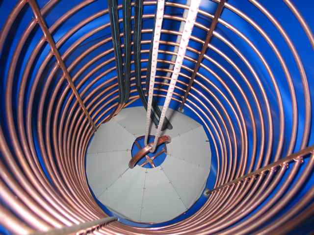

Message par JP28 »
Bonsoir à tous,
Je viens de terminer mon échangeur primaire (voir photos dans gallerie perso) et j'ai rempli la cuve (eau froide et sans additif anti-algue pour l'instant car je ne sais pas encore quoi utiliser; si vous avez des idées ?)
La déformation des solivettes (sur plat) est de 5mm soit 1,5 x 1/500ᵉ.
Bien que cette déformation soit acceptable, j'ai effectué un calage en prenant appuis sur le gros oeuvre pour la ramener à 0mm.
Sur la photo, la cheminée pour favoriser la stratification n'est pas encore en place (tube diamètre 170 int)
à +
JP
