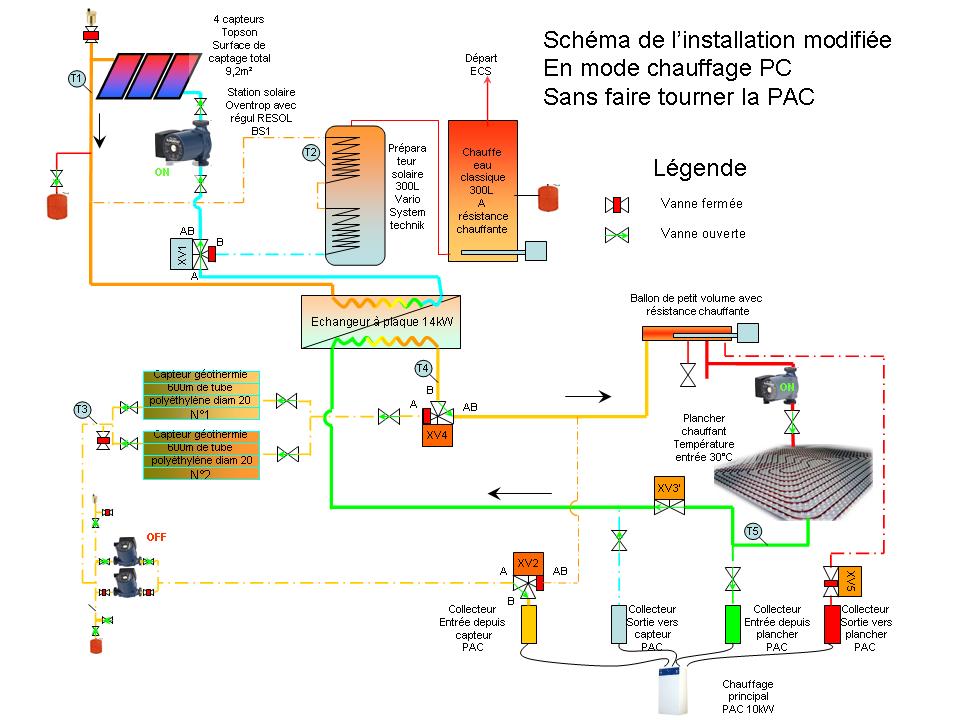

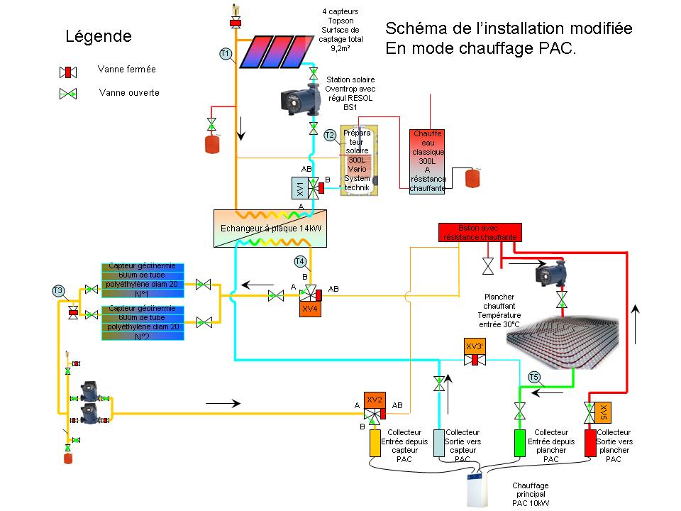

Je commence à croire que mon schéma est illisible. :cry: Cela expliquerai que je n'ai pas eu de réponse à mes consultations ? :mefie2:
J'ai redessiné le schéma en mode chauffage PAC.
Bon, quelques explications. En traits gras les conduites en service dans lesquelles le fluide s'écoule. Les couleurs symbolisent les températures des fluides. Bleu= froid; Vert= tiède; Orange=chaud; Rouge très chaud. Bon tout est relatif. :-D
Les flèches de couleur noir indiquent le sens d'écoulement du fluide.
Ah, le ballon avec la résistance chauffante, coté plancher chauffant n'est en fait qu'une résistance électrique de 2x3kW qui ne sert que très exceptionnellement en cas de panne de la PAC. C'est un petit balon de 6 ou 8L. Ce n'est pas un ballon tampon.
A mon tour de poser des questions, :grin: Je ne vois pas bien, mais bon je vais essayer de relire la notice de la régulation solaire, comment piloter l'installation avec le Deltasol. Il faut quand même piloter plusieurs vannes dont au moins une en proportionnel. Ma Deltasol n'a pas autant de sorties relais :sad2:
Avant l'installation solaire, je consommais presque moins d'énergie pour chauffer la maison que pour faire de l'eau chaude. C'est pour cette raison que je souhaite mettre la priorité à l'ECS. Faire "bruler" une résistance électrique pour produire du chaud me parraît pas top. Faire tourner une PAC avec cette même électricité me paraît plus efficient. Mais bon, je reste ouvert à toute discussion. :-D
Mettre la consigne de l'ECS à 50°C n'est ce pas un peu juste ? Comme mon ballon préparateur solaire se déversse dans le chauffe eau, est ce que je ne risque pas de voir ma résistance chauffante du chauffe eau se mettre en marche tous les jours un peu ? Quid des salmonelles ? N'est ce pas un tout petit peu juste comme température, sachant que cette température est celle au 3/4 haut du ballon préparateur, il reste une partie du ballon qui va se trouver à moins de 40°C non ?

Bonjour Totoche,
Je n'avais pas vu ton inter. C'est maintenant sûr, les installateurs n'ont pas compris mon projet, d'ou le peu de réponses. :cry: Comment faire plus simple ? Mon esprit alambiqué n'arrive pas à produire un truc plus simple. :cry:
Oui ton analyse sur le fonctionnement de la PAC est tout à fait juste. C'est bien comme cela que cela fonctionne. :-D
Bon, je dois être à coté de la plaque pour ce qui est de la régulation. Je vais essayer de trouver dans la multitude de CR celui qui propose une solution ECS+Plancher chauffant+Régénération capteur géo.

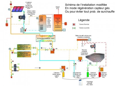

Bon, j'ai essayé de mieux dessiner le croquis de mon installation. J'espère qu'il sera plus parlant.

bonsoir vincent, tous,
heum, le schéma, y'a vraiment un truc qui me gène,
pourquoi vouloir a tout prix réchauffer la boucle qui va en terre, alors que si tu envoiles calories directement dans le plancher, tu n'as plus besoin de faire tourner la pac....bref,
je travaille sur ton schéma dès que j'ai 5 minutes pour t'en proposer un autre..
vile-coyote
Messages : 878
Localisation : bretagne (56)
Message par vile-coyote »
:grin: bon ca y est j'ai compris le schéma...
en fait, pour éviter la surchauffe estivale l'idée est superbe.
sauf que je suis pas sur que le refroidissement fonctionne nickel.... :roll:
et je constate la jolie usine a gaz, avec des électrovanne partout, perso j'aurais mis des vannes simple manuelle.
m'enfin,
puisque dans cet optique tu ne peux réutiliser l'échangeur, il faudra en rajouter 1 autre,
je te propose donc le schéma suivant, restera a gérer les 2 primaires échangeurs avec V3V...

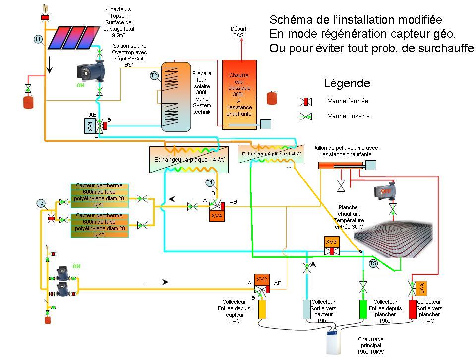

Merci à vous pour votre intéret pour mon installation.
Oui ApolloGf, j'aimerai beaucoup obtenir le logigramme ou l'analyse fonctionnelle de l'installation. J'ai trouvé dans les CR une analyse fonctionnelle réalisé par Monsieur Amet et qui comme la votre me conforte un peu dans mon idée qu'il faut donner des priorité en fonction de la puissance du flux solaire. N'ayant pas de moyen physique pour mesurer ce flux vous utilisez une horloge pour approximer les périodes propices à l'utilisation de l'énergie solaire pour envoyer vers l'un ou l'autre des circuits fonctionnant à des valeurs de températures différentes.
Ah oui cela m'interresse fortement. :cool:

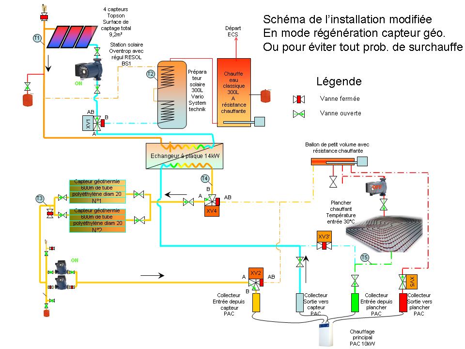

En se qui concerne le refroidissement par ma boucle géothermique il n'y a pas eu de soucis lors des 5 derniers mois de fonctionnement. Ne maitrisant pas mon installe parce que ne connaissant pas encore la façon dont il faut procéder pour stocker au mieux les calories pour l'ECS. :oops: j'apprends et fait des erreurs. Je ne connaissait pas se site. Donc mon idée première était de stocker de l'eau à température maximum dans mon préparateur. J'ai monté un thermostat dans la partie 1/3 de mon ballon préparateur. Ce thermostat pilote le basculement de la vanne 3 voies XV1 (Voir schéma de mon installation actuelle (pas celle dessiné ci dessous qui est envisagée)) Ce thermostat est actuelement réglé à 60°C. Ce qui veut dire que la température du ballon doit avoir atteint 60°C au 1/3 tier du ballon pour que enfin je bascule vers le réseau géothermique. Donc 60°C au 1/3 correspondent chez moi à presque 100°C au niveau haut du ballon préparateur. C'est une erreur, je sais maintenant que cela n'est pas très bon. :oops: Donc 100°C dans le haut ballon cela correspond à peu près à un réseau solaire à 110°C. :???:
Nous disions que le thermostatt pilote la vanne 3 voie. Celle ci s'ouvre lentement (environ 30secondes pour basculer d'une position à l'autre) Le circulateur géothermique se met en route sur vitesse maximum. (Débit environ 3 x suppérieur à celui du circulateur solaire) et la j'envoie toute la chaleur du circuit solaire vers l'échangeur. Celui ci monte heureusement progressivement en température. Au début j'ai quand même de l'eau glycolée à 60°C qui rentre dans le capteur géothermique. C'est pas top, le PE des capteurs n'est peut être pas fait pour supporter ces températures. Le circuit solaire chute de façon vertigineuse à 20°C en quelques minutes. (On voit les aiguilles des thermomètres de la station solaire bouger à l'oeil nu) Je ne sais pas si c'est bon de faire chuter la température si vite :???: , quoique la régulation RESOL fait vite son travail et vite diminue la vitesse de rotation du circulateur puisqu'elle n'arrive plus à suivre.
Donc je peux dire que d'essayer de chauffer une masse de terre qui représente un volume d'environ 40m x 25m x 1,6m de profondeur avec 9,3m² de surface de capteur même en plein soleil est vraiment impossible. Je suis rassuré, la décharge marche au top.
Le seul hic, c'est con d'envoyer tant de calories au sol pendant l'intersaison. Bon, la PAC récupère une partie de cette énergie mais c'est con de savoir que de l'eau qui pourrait suffir pour chauffer un plancher chauffant basse température est envoyée dans la terre. :cry:
C'est suite à un conseil d'une personne d'un autre forum qui m'a guidé vers vous que j'aimerai maintenant revoir mon installation pour utiliser cette eau à température intermédiaire pour la stocker dans le plancher chauffant.
Je ne vois pas bien comment faire avec seulement des vannes manuelles. :sad:
Pourquoi dis tu qu'il n'est pas possible de réutiliser l'échangeur pour envoyer le circuit vers le plancher chauffant ?
J'ai dessiné ci dessous le circuit que j'envisage de faire en phase stockage des calories vers le plancher chauffant sans mise en route de la PAC. Est ce que cela ne peut pas fonctionner ?

Ce que je ne m'explique toujours pas dans tous ces schémas c'est que les circuits PAC primaires et secondaires semblent bouclés :-o
J'en déduis qu'il s'agit simplement d'une erreur d'interprétation ou alors ça me dépasse totalement :cry:
Si tel est le cas, je suis tout à fait en phase avec Ville :
- 2eme échangeur à plaques sur le PC (pseudo PSD)
- 1 v3v mélangeuse sur l'entrée PC (régulation sur loi d'eau)
- 3 v3v pour aiguiller vers l'ECS, le PC ou la recharge géothermique

Le réseau primaire et le réseau secondaire de la pac sont tous les deux rempli du même fluide, à savoir eau glycolée. Mais physiquement les deux circuits circulent de façon indépendante. Dans certaine configurations, notament en mode climatisation, les deux circuits sont communs.
Je n'utilise pas la PAC pour climatiser, je fais simplement circuler le fluide diretement depuis le capteur géothermique vers le plancher chauffant au moyen d'un circulateur. En début d'été le capteur géothermique est au maximum à 12°C. Cela suffit amplement pour faire de la clim. Je ne l'utilise plus, parce que la maison a suffisament d'inertie et parce que d'autre part je n'ai pas équipé le plancher chauffant d'une mesure de température de paroie et qu'il m'est arrivé 2 fois d'avoir de la condensation au niveau du carelage. :lol: Je me suis fait remonté les bretelles par ma douce et tendre. Donc plus de clim mais cela montre que les deux circuits peuvent être mis en commun.
Est ce que cela clarifie les choses ?

vile-coyote
Messages : 878
pas con ton idée vincent..
meme si je préfère des choses simples à des circuits multidirectionnel comme le tiens, ca devrait fonctionner..
reste a réussir a mettre en place la régul qui va bien dessus..
effectivement vue comme ca , cela peut passer, mais et c'est la le gros défaut, une PAC réagit souvent enfonction de la température de retour de l'eau.. hors dans ton projet, l'eau ne repasse pas par la PAC en mode solaire. !
il te faut donc une surveillance, a moins que ....... la pac ne réagisse que sur la température ambiante, ce que je n'espère pas.
je vois que finalement tu as tout compris, passe a l'action

Ici le croquis précédent. La aussi tout ce qui est en pointillé n'est pas en circulation. C'est imposible que ces circuits soient en mouvement.
