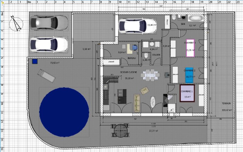

Re: PV, thermique, chauffage, ECS, un peu perdu dans tout ça
Posté : lun. mai 04, 2020 1:24 am
par xquepsg
lebritish a écrit : ↑
dim. mai 03, 2020 22:17 pm
bjr,
Il y a aussi la solution chaudière bois bûche + ECS PV; C'est moins cher à l'achat et le combustible est aussi beaucoup moins cher.
Par contre faut mettre des bûches tous les 2 ou 3 jours. Perso j'ai ca, et ca me va :cool:
Dans ma maison actuelle que je dois vendre en juin, j'avais failli installer une chaudiere bois vigas avec ballon tampon pour stocker la flambée, mais j'avais préféré la simplicité avec les pellets.
avec chaudière à bois, on va dire qu'il y aura plus de manutention, des feux à allumer tous les 1 ou 2 jours. avec le pellet, je recharge mon réservoir de 105kgs(7 sacs) tous les 5 à 10 jours selon la saison. on est quand même plus tranquille avec le pellets, et en budget, ca me coute 600 euros par an de pellets pour chauffage + ECS (entre 2 et 2.3 tonnes)
Si je dois partir sur une chaudière, je choisirai le pellet : chaudiere ou poele hydro, on verra, l'avantage de la chaudière une meilleure autonomie, et l'avantage du poele, le plaisir d'avoir la flamme dans le séjour. dur choix lol
Posté : lun. mai 04, 2020 1:34 am
par xquepsg
AD 44 a écrit : ↑
dim. mai 03, 2020 22:42 pm
Comme les collègues... Difficile de tout résumer en un message !!!
conçois un bâtiment aux formes compactes (un cube ou quelque chose dans le genre) pas de fioritures architecturales.
Orienté SUD.
Avec protections solaires sur les ouvertures pour juin à septembre.
Une grosse isolation et de l inertie (c'est valable été comme hiver).
Si capteurs il y a (pv ou thermique) pense à l inclinaison, mieux vaut privilégier les périodes déficitaires (en été il y aura ce qu il faudra).
Il faudra quoiqu il en soit, un petit ou gros (suivant tes besoins) appoint au soleil (bois, elec, gaz...) pour le chauffage ou l eau chaude.
Ne pense pas RSI !!!!!!!!!! A ce compte là, l ordi ou le smartphone avec lequel tu écris... À un ultra mauvais RSI.
Bons travaux.
Plan déjà établie. terrain de 333m2, 23m sur 14m.
j'ai respecté la zone tampon au nord, le séjour au sud, il y aura des protections solaires également. forme rectangulaire.
Au niveau isolation, je ferai un peu plus que ce que prévoit la RT2012, apres le climat de l'Aude est doux, par contre ya du vent. Donc yaura pas une grosse demande de chauffage non plus.
pour l'inertie, c'est pour ca que j'évite le polystyrene ou la LDV dans les murs et les combles, vaut mieux fibre de bois, ouate souflé et beton cellulaire.
Concernant l'inclinaison, les toitures dans le sud ont des pentes très légères, donc je n'aurai pas d'orientation à 60. impossible, ca sera plutot 30°
Donc est ce suffisant pour du thermique?
ou alors ca m'obligerait à les mettre au sol (les thermiques) mais j'ai pas trop d'espace sur le terrain.
Pour l'ordi ou le smartphone, ils sont amortis, vu le temps que j'y passe dessus lol
