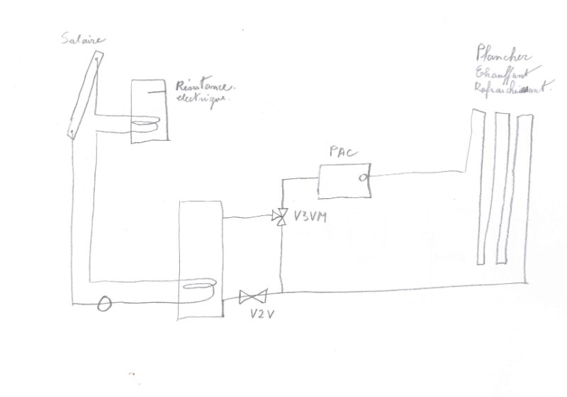

Je ne propose que un schéma de principe.( chauffage , rafraichissement)suivant la demande
Rien n'est quantifié et quantifiable à ce stade avec les renseignements du projet.
V2V électrovanne ouvert chauffage, fermé Rafraichissement avec le bi pas V3VM 100% ouvert

Ton schéma a le mérite d'ouvrir la discussion.
Tu ne peux pas côté capteur enchaîner les 2 ballons, ça ne fonctionne pas.
Il te faut soit 2 accélérateurs avec des clapets anti retour soit une v3v d'orientation avec 1 accélérateur.
Ta bouteille a serpentin ce sert que d'échangeur, donc tu peux mettre .... un échangeur.
C'est possible de traverser la PAC dans le cas d'une biblocs.
Si elle est monobloc, il faudra la mettre en parallèle du plancher
Avec son accélérateur et clapet anti retours.
Dans le cas de notre ami, la Daikin est une biblocs donc tu peux traverser le module intérieur.

En effet, après vérification c'est bien une monobloc, liaison hydraulique raccords en 1".
Merci tonton buzz
La 3 est biblocs, la 3M est monobloc, cqfd
Merci tonton buzz

Pourquoi cela ne fonctionne pas ?? (les 2 échangeurs en série)
Pourquoi mettre la monobloc en parallèle du plancher ?
Un schéma serait le bienvenu

Au vu du prix du pv aujourd'hui, il est parfois judicieux de choisir un cumulus basique (ou deux petits si les puisages sont éloignés). du coup c'est cheap et beaucoup plus facile à installer, entretenir, remplacer.
C'est clair que le prix du PV a largement chuté. A la fois c'est plus crado que du thermique comme techno. Encore que le glycol c'est pas tip top non plus comme produit. Choix difficiles et histoires de compromis. Il est clair qu'à ce stade, il me manque surtout un calcul de retour sur invest pour aiguiller les choix.
Pas de problème d'ado à la maison... La plupart du temps, on est 2 sous le toit, mais de temps en temps il peut y avoir un groupe de potes de passage pour les travaux, ou faire un tour en montagne... 2 activités après lesquelles on aime généralement prendre une bonne douche. Pour le côté tropical, je plaide coupable, c'est clairement ma principale incohérence. A la fois, on a un droit d'eau sur une source potable sous haute pression (de l'automne au printemps ça déborde, hier on aurait pu remplir 5 baignoires par minute... c'est tentant de mettre un chauffage solaire pour faire de l'eau chaude gratuite
Merci pour les tuyaux ! J'avais justement trouvé des solutions d'étanchéité (compribande effectivement). Reste à bien penser le tout, avec l'existant pas toujours d'équerre, volets roulants et moustiquaire...visionmasterpro a écrit : ↑dim. sept. 24, 2023 11:48 amLa marque que j'ai c'est Elitfonster en suède
Pour la documentation c'est à vous de concevoir une solution fonctionnelle via votre structure porteuse, aucune différence question pose entre un châssis classique français et du triple vitrage , attention avec du triple vitrage c'est bien plus lourd et bien plus profond. Évidement l'étanchéité à l'air c'est à faire avec des joints de type COMPRIBAND ou autre et non à la mousse PU
- Messages : 2459
Re: Connecter : Capteurs solaires + PAC & plancher chauffant/rafraichissant
Choix difficiles et compromis, tu es 100% dans le vrai. Il n'existe pas d'install idéale type.bonelli a écrit : ↑dim. sept. 24, 2023 20:30 pmJ'ai aperçu la solution DIY, je cherche un peu de temps pour étudier de plus près...
Pour améliorer le retour/investissement en thermique, il est assez facile de trouver de l'occase et l'idéal est de cogiter le stockage en inox. évidemment, c'est chronophage et ça demande des compétences et du matériel.
Pour s'affranchir du glycol, et des surchauffes, la solution drainback ou autovidange satisfait pleinement plusieurs membres et ceci depuis des années. Guy Delsol, Balajol, Utta22, et bien d'autres.
Pour les douches à volonté
"dans le morbihan un camping lance le concept de la douche minutée". Diantre ! Quelle prouesse ! Perso j'ai beaucoup pratiqué le camping étant jeune et je n'ai connu que ça. Il est probable que maintenant ils aient réussi à connecter le merdier histoire de bien pourrir un concept simplissime.
