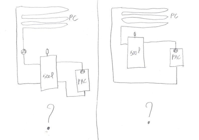

Mon conseil pour le reste , vu que vous avez un ballon de 500 litres avec un plancher chauffant
( le béton stocke la chaleur par exemple 2 m3 de béton stockent comme 1m3 d'eau )
Il n'est pas de bon sens d'augmenter le volume du ballon.( mon avis)
Un échangeur à plaque sera possible.
Je ne connais pas le schéma de votre PAC ,le ballon de 500l, le PC.
Un petit schéma de votre installation existante sera le bienvenu.

ventura a écrit : ↑
mar. mars 19, 2024 14:57 pm
Pour dimensionner les capteurs solaire le conseil du livre de 10 à 15%de la surface habitable.
Recommandation totalement arbitraire et totalement foireuse. Le livre est bien, je l'ai acheté, mais
c'est loin d'etre parole l'évangile. Il y a quelques imprécisions / erreurs.
Il n'y a pas de lien entre la surface habitable et la déperdition du bâtiment, donc pas de lien avec la quantité de capteur (et je parle bien de "quantité" pas de surface)
sachant qu'en plus de la surface de capteur, il faut connaitre les caractéristiques des panneaux, et la mise en situation.
Vas mettre 10m2 de plan a 30°plein est sur une baraque 100m2 dans le nord est totalement pas isolée on va rigoler.
Vas faire la meme chose avec 10m2 de tubes 30° plein sud, sur une maison RT2020 a marseille on va rigoler encore plus.
