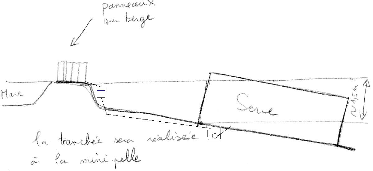

Bonsoir Pierre,
Si on valide l'hypothèse selon laquelle on accepte le gel de certaines parties de l'installation, on peut placer la réserve au pied de la berge, avec un niveau à 20 ou 30 cm sous le bas des panneaux. Le circulateur devra être protégé du gel, çà m'étonnerait que certains tiennent. C'est une bonne occasion pour l'abaisser, et le mettre au plus bas dans un trou, avec une botte de paille par-dessus, et tant qu'à faire, dans la serre. On devrait alors obtenir un niveau statique proche d'1,5 m. Je n'ai pas autant dans mon installation, mais je suis en circuit fermé (pas sous pression, en principe). Après, il faut vérifier avec le circulateur.
Ton schéma annoté.
Yves
Modifié en dernier par YvesBr le sam. oct. 02, 2010 20:40 pm, modifié 2 fois.
ericvar
Messages : 320
Message par ericvar »
Bonsoir Pierre,
Si la réserve est enterrée aux pieds des capteurs et la pompe au point le plus bas de la serre ( sur ton plan il devrait être supérieur à 1.50m, puisque c'est le point le plus haut de la serre ) il ne devrait pas avoir de pb .
Sur mon drain back, la pompe est à 1.60m sous le niveau de la réserve en fonctionnement (1.80m au repos ).
Cdlt

ds la serre il y a tres peu de risque de gel
la contrainte est que le tracteur doit pouvoir rentrer par un coté et sortir par l'autre
http://pierre.amet.free.fr

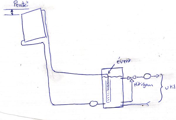

Hello Pierre et tous
J'ai un petit mètre entre l'axe du circulateur et le niveau cuve, et ça tourne bien, remplissage et vidange ok. Par contre j'ai moins de distance (env. 5m et 3m max de dénivelé), mais je ne pense pas que cela joue (à confirmer ou pas par des "pros").
Je n'ai pas non plus de réserve intermédiaire, tout se vide direct dans la cuve.
Et peut-être une bêtise, pourquoi un échangeur ?

nicolas34
Messages : 543
Message par nicolas34 »
Bonjour tous
je verrais un peu comme cela, pentes partout (même si on dirait du droit..).
je sais pas le symbole du mitigeur thermostatique. Il y a 2 circu. je pense que c'était prévu de toute façon. la réserve enterrée comme schéma plus haut.
Vous en pensez quoi ?
Modifié en dernier par nicolas34 le ven. oct. 08, 2010 14:11 pm, modifié 1 fois.
