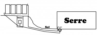

bon, je ne suis tjrs pas très avancé et pourtant , il va bien falloir faire des choix ...
je comptais mettre le circulateur (au chaud ....) sur le retour froid juste avant que les tuyaux ne sortent de la serre pour aller vers les capteurs
avec un bidon en plastique de 10/15 litres
comme ça
qu'en pensez-vs
comme ça
qu'en pensez-vs
- ericvar
- Messages : 320
Bonsoir Pierre.
La réserve devrait se situer sur le circuit chaud.
Sur ton schema, cela ne fonctionnera pas.
Comment penses-tu faire le " radiadeur" dans la serre ?

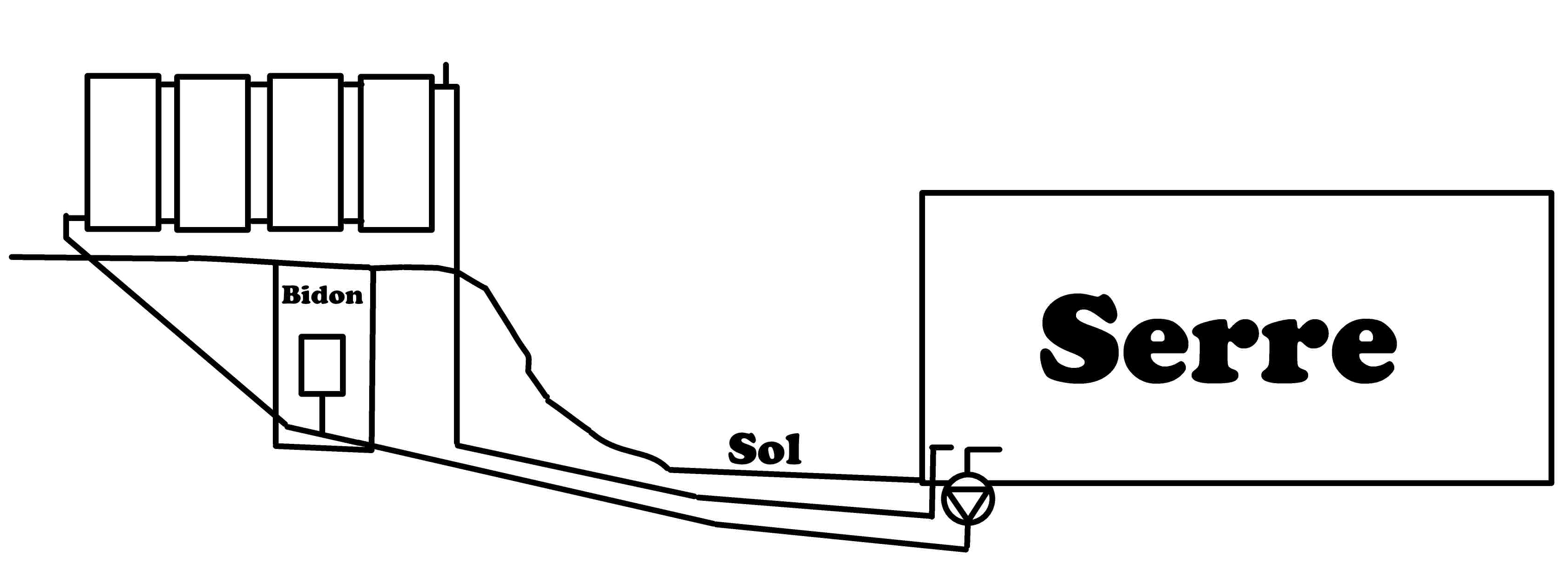

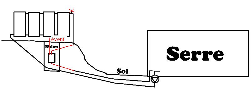

- ramses
- Messages : 2660
comme le dit Eric, le premier schema ne marchera pas simplement parce que la reserve n'est pas a "l'atmosphere".
Le schema de Yves fonctionne. Il est dans la ligne "standard" drainback, c-a-d reserve sur le retour chaud des panneaux et event sur la reserve. Loin de moi l'idee de vouloir "caresser" Guy dans le sens du poil
mais je tournerais en circuit ferme pour ne pas avoir a "gendarmer" le niveau d'eau. Il suffit simplement de faire l'event sur le tuyau d'arrivee des panneaux DANS la reserve.
Neanmoins, ce choix de placer la reserve a cet endroit rend "vulnerable" a la gelee la tuyauterie entre la reserve et la serre. Si on ne veut pas prendre ce risque, il faut enterrer cette ligne profondement ou, plus simplement, deplacer la reserve vers la serre. Cette solution presente l'avantage de n'avoir qu'un seul "trou" a creuser, a consolider et a proteger du gel au lieu de 2. Mais encore faut-il que ce choix soit realisable. (tracteur)
Pour le circulateur, il est imperatif de l'enfuir le plus profondement possible afin d'augmenter la hauteur de colonne d'eau et surtout de le proteger du gel.
Pour ma part, je privilegie de placer le circulateur sur l'arrivee chaude plutot que sur la froide comme on le fait habituellement.
Pourquoi ? ben simplement pour avoir le circulateur en directe sur la reserve mais surtout pour que les pertes en charge soient apres le circulateur plutot qu'avant !
Si on part sur un debit de 400l/h, et 4 PER de 90m en //, ca donne quand meme une perte en charge sur l'echangeur de 90x22=2000mm d'H2O, soit 2 m de hauteur d'eau (calcul a 50°C)! autant les mettre apres le circul !
Il faudrait connaitre la distance panneaux-serre pour continuer le calcul, mais la section de la tuyauterie devra etre plus importante pour limiter les pertes en charge si on ne veut pas faire "crever" le circulateur mais surtout risquer qu'il ne rentre en cavitation si il est "etranglee" par la perte en charge a son arrivee.
L'argument temperature elevee pour le circulateur sur l'eau chaude est ici "limité" au vu la configuation de l'install.
