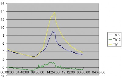

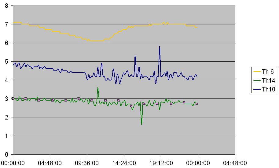

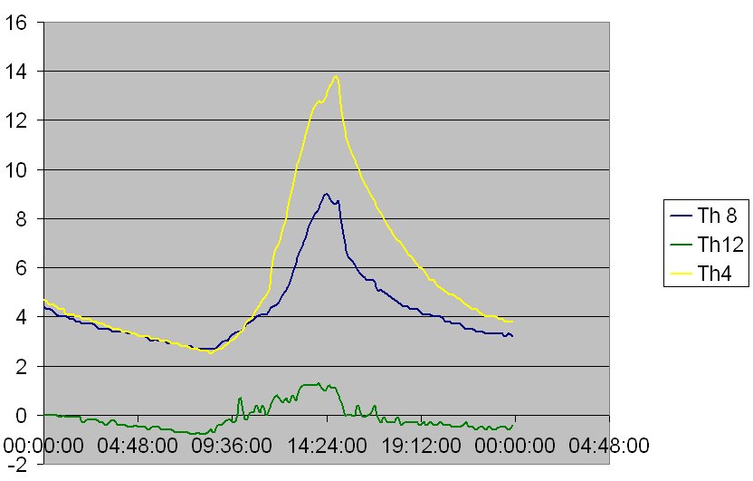

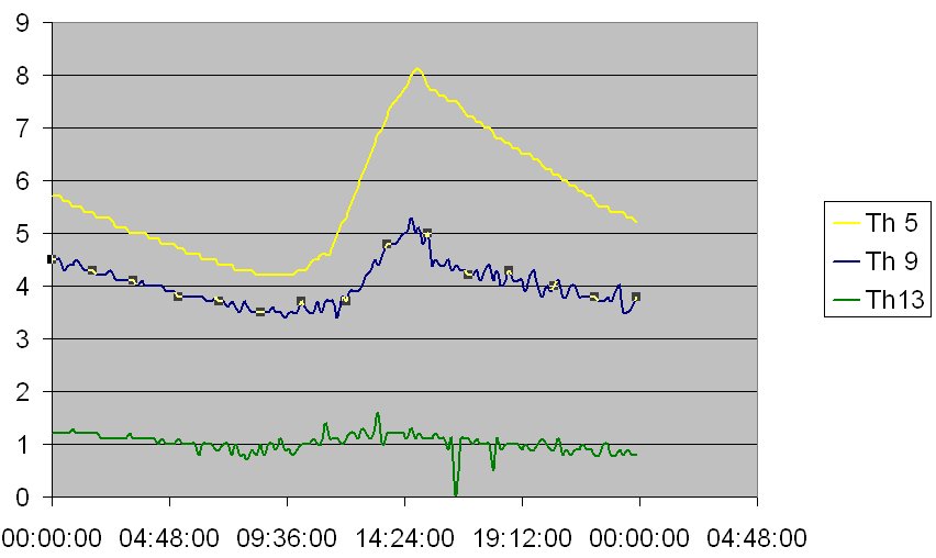

je vous livre 3 graphes

Très interressant, Pierre.
Quel était l'ensoleillement le 4 ?
Il me semble qu'une plus grande profondeur de tuyau lisserait la t° de surface.
Cela va me servir pour notre projet.

excellent ensoleillement ce vendredi
parmi toutes ces journées de m.....de ...
bruno avait promis 20/25
ds les faits il a eu du mal a décompacter et ça c'est fini a 10/15
ce qui m'impressionne c'est que ça rayonne bien aussi vers le bas
pas encore de différence visuelle entre les deux
bruno dit que cela se passe au niveau des racines
