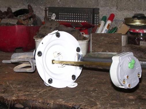

Je pense que j'utiliserai un minisun et 2 thermomètres numériques de bas de gamme de ce style :
http://m.you.free.fr/PAC/temperatures.jpg
La température du ballon et la sonde régul peuvent être mise à la place de la canne du thermostat sur le 50 l (photo jointe)

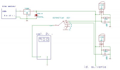

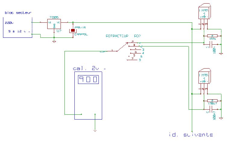

une autre possibilité pour les rois du fer à souder
un multimètre à pas cher (8-> 12 roros avec sa pile :smile: )
un capteur de t° lm35 (2)/condo/res + bout de tube laiton (doigt de gant)
une autre pile (ou alim secteur) + regul
sur calibre 2v =, on lit la t° (presque) directement (ex: 400 pour 40°)
si on pousse le vice, c'est là l'intérêt, on rajoute un rotracteur, d'autres lm 35,
et on a un multi-température...
j'ai un 6 voies à la maison
si vous voulez d'autres infos, yaka demander

nicolas34
Messages : 543
Message par nicolas34 »
Hello tous
[quote="Ottiti"]
peut être pas trop "parlant" pour des néophytes [/quote]
Bah il suffit qu'il soit "voyant" :grin:
désolé pour le retard, mais en ce moment l'adsl c'est :cry:

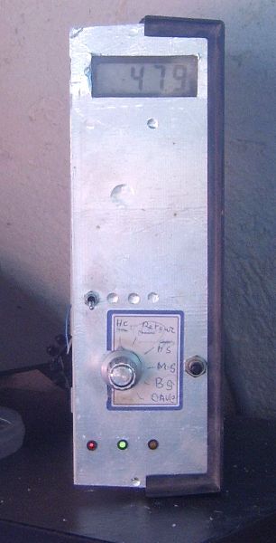

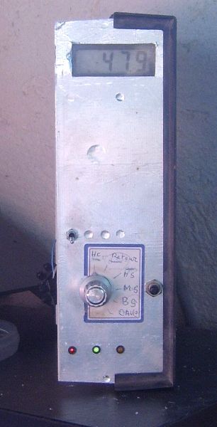

voici le schéma vite fait et des photos du mien.
température haut capteur à 11h aujourd'hui.
Si tu veux plus d'infos, peut-être en MP pour ne pas polluer ce post
A moins évidement que ce soit utile à plusieurs.
A plus tard

nicolas34 a écrit : Bah il suffit qu'il soit "voyant" :grin:
Non ce que j'ai voulu dire c'est que souvent il faut mettre devant les yeux des gents un truc simple et concret , il ne faut pas qu'il aient trop a réfléchir ou a faire une conversion
Par exemple ta photo a moi me parait trés bien
Pour un mec lambda il va te dire "vous avez 479°C"
Bon c'est sur après cela permet de nouer la conversation c'est le but
NB: merci pour le plan
Modifié en dernier par Ottiti le mer. nov. 24, 2010 14:22 pm, modifié 3 fois.
Salut[quote="nicolas34"]sur calibre 2v=, on lit la t° (presque) directement (ex: 400 pour 40°). Si on pousse le vice, c'est là l'intérêt, on rajoute un rotracteur ? (commutateur rotatif ?), d'autres lm 35, et on a un multi-température...
J'ai un 6 voies à la maison[/quote]
Simple et pratique. En dessinant une virgule au feutre sur l'afficheur, t'as la lecture directe. Ça mériterait un petit CR
Modifié en dernier par m_you49 le mer. nov. 24, 2010 14:38 pm, modifié 1 fois.

" rotracteur ? (commutateur rotatif ?)" oui , j'en ai trouvé jusque 12 positions à 1.20 €.
Bien la virgule... ou faire la découpe pour ne laisser apparaitre que 2 chiffres.
Ou expliquer que réellement il y a 479° dans le ballon et que l'on peut faire mieux 8-) - le solaire ça marche ! j'ai bien 550° a c't'heure
p'tit CR, why not. je m'y colle.
