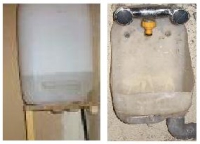

J'avais pensé a un truc 100 % gratuit mais qui nécessite un peux de bricolage.
Un vase d'éxpension de 30 ou 40 l amputé de la partie du dessus et repeint a l'intérieur.(en faite mon fournisseur est déjà sur la brèche mais s'est comme on veux).
Bonne journée (-2 soleil yess juste pour dire hier pic photovoltaïque 750 w solaire thermique 5kW rien a ajouter )
Z'avez vu mon vase d'expansion plancher et mon lave main sous-sol ?
Même récup, même technique. C'est sur, ça fait pas pro, mais "ça l'fait"

J'ai eu du mal à voir que sur la vue de droite, le bidon était découpé en biais. Pas mal, je retiens.
Il faut éviter de donner un aspect bricolage au système, mais sur cette partie, je ne suis pas certain d'arriver à quelque chose de "pro", en dehors d'une dépense conséquente.
