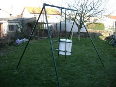

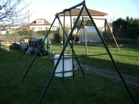

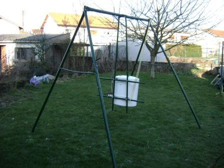

Ci joint une petite photo du portique, top chrono montage seul en 20 mn.
Début des modifs aujourd'hui par un vent de nord glacial.
J’ai recoupé 40 cm pour avoir une longueur inférieur au panneau (pas facile car tout est emboîté donc si tu coupe s'est foutu ).
Modification de la balançoire face a face pour installer le ballon, le résultat est sympa car le point de gravité est bas et centré.
Et pour finir fabrication des butés pour poser le panneau.
Pas mal avancé malgré un vent digne de la Sibérie.
J'avance encore tout seul une petite journée pour fixer les emplacements définitifs du gros matériel puis je fais appel aux bonnes volontés.
Je pense fin Mars avis aux amateurs de bricolage (samedi ou dimanche ???).
A oui au final plus rien a vendre car le seul truc qui était intéressant est utilisé a 90% pour la structure du ballon :(
Pour la panoplie pompe, lave mains, régul je pensais fixer le panneau en bois sur le côté de la structure accroché a un des contreventement (enfin les petit tubes qui évitent l’écartement des pieds).
Ok nous serions sur le côté du panneaux mais pas d’histoire d’ombre projeté, pas de problème de fixation et en décalant le ballon sur le côté inverse nous avons un point de gravité sauvegardé.
Vous en pensez quoi ????
Bonne soirée

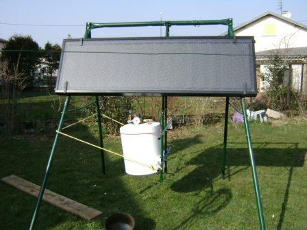

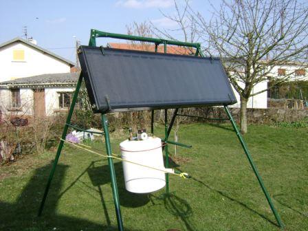

Une autre photo après avoir modifié pour la deuxième fois la longueur du support , au final s'est presque 60 cm de moins.
On gros l'idée générale est figée.
Je ne veux pas dire mais je pense que nous avons eux une bonne idée avec la structure de balançoire car s'est super stable et assez propre.
ma moitié n'étant pas présente j'ai mis le panneaux et le ballon en place tout seul donc s'est réalisable.
Je pense qu'avec la structure nous en sommes a moins de 30 mn pour tout monter.
On commence a voir apparaitre le futur cesi.
j'ai découpé le ballon est une fois que j'ai mis un coup de peinture on remarque pas mal de bosses :((( pfff si une personne à une autre idée ??.
Bonne soirée
