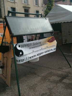

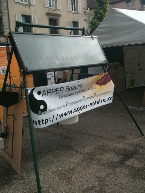

Photos en avant-premières! :mrgreen:
Sinon, remplissage avec de l'eau froide (env. 15°C) et 2 heures après, elle était à 30°C.
Vue d'ensemble
Vue d'ensemble

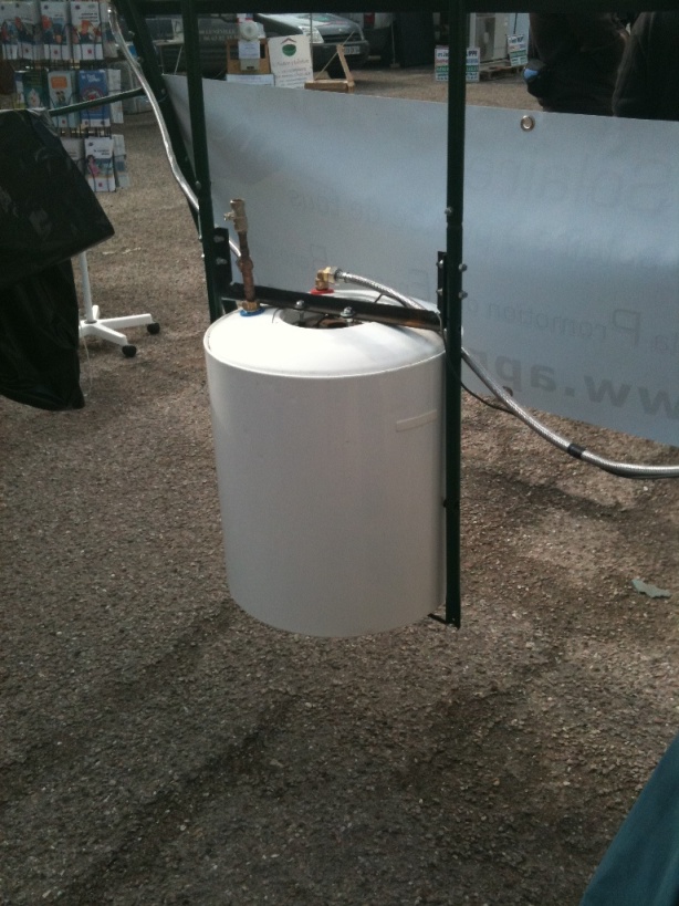

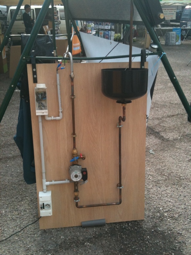

La machinerie!
La machinerie!

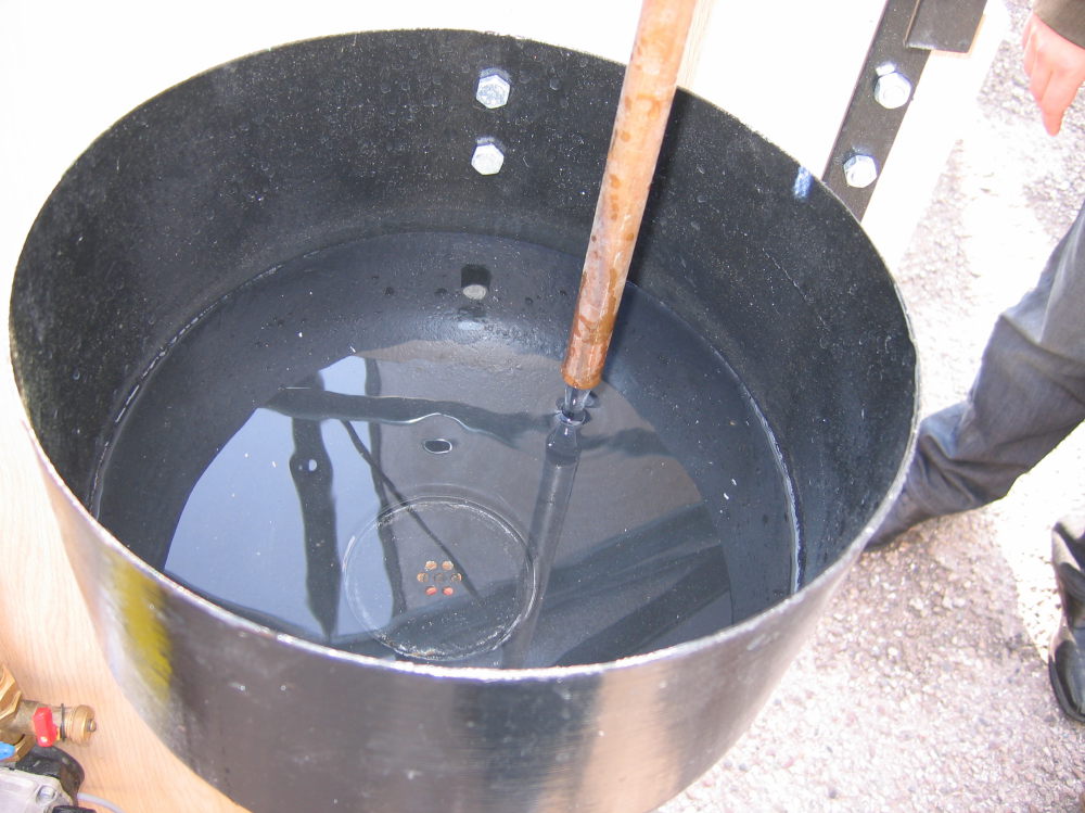

La réserve (qui s'en balance? ^^ )

Moi aussi j'ai vue le montage :-))) la temperature avait dépassé les 50degres vers 17h!
Modifié en dernier par maulionc le dim. mai 01, 2011 18:22 pm, modifié 1 fois.
Bonsoir.
Bravo pour la prestation. Si avec ça les gens comprennent pas que ça peut être simple le solaire, y a de quoi se flinguer.

Jérôme (Ice 54) est arrivé tôt le matin avec le matériel dans une remorque et a commencé le montage. Quand je suis arrivé quelques minutes plus tard avec Sébastien (LPF), il avait terminé le montage et commençait le remplissage. Après quelques voyages, le circuit était rempli à coup de bidons de 10 l.
Le soleil était assez généreux et le thermostat Minisun commanda rapidement la mise en route, alimenté par les panneaux photovoltaïques de la remorque de démonstration de LER. Après quelques minutes, le circuit était amorcé et Jérôme a joué de la vanne pour réduire le débit. Les discussions ont tout de suite commencé avec nos voisins exposants. Les visiteurs se sont montrés à partir de 10 h. Sébastien nous a quitté vers midi, quand la température était à 30°C. Nous avons rencontré plusieurs personnes qui se sont montrées très intéressées et que nous devrions retrouver prochainement sur le forum.
L'après-midi a été encore plus chaud, mais les contacts un peu moins concrets que le matin. A 17 h, la température plafonnait à 50 °C. C'était très bien comme çà, pas de risques de s'ébouillanter.

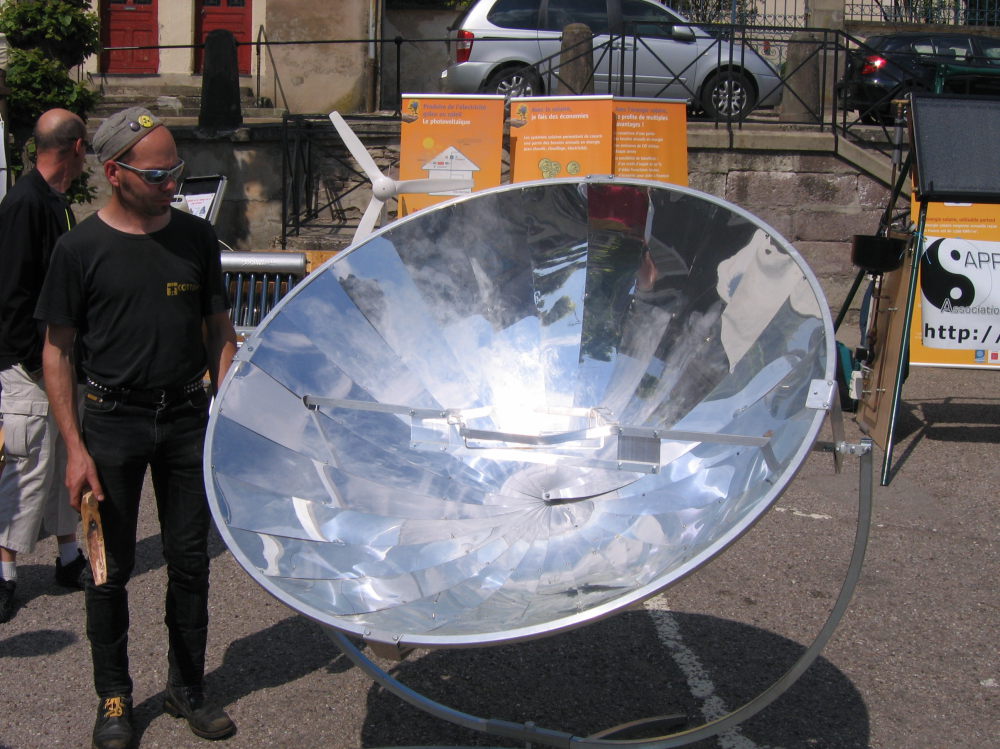

De la concurrence.
De la concurrence.

Nous avons aussi un petit problème avec la régulation. A partir d'une température de 30°C, le système s'est mis à faire des cycles d'environ 5 min d'arrêt/démarrage. Il semblerait que le réglage du point bas pour l'arrêt soit trop haut. Comme il y avait au moins deux potar, on a préféré ne rien modifier. On a simplement sorti la sonde du ballon.
Yves
Edit : Après consultation de la doc, il faudrait ajuster le potar 10k celui le plus éloigné du bornier.
