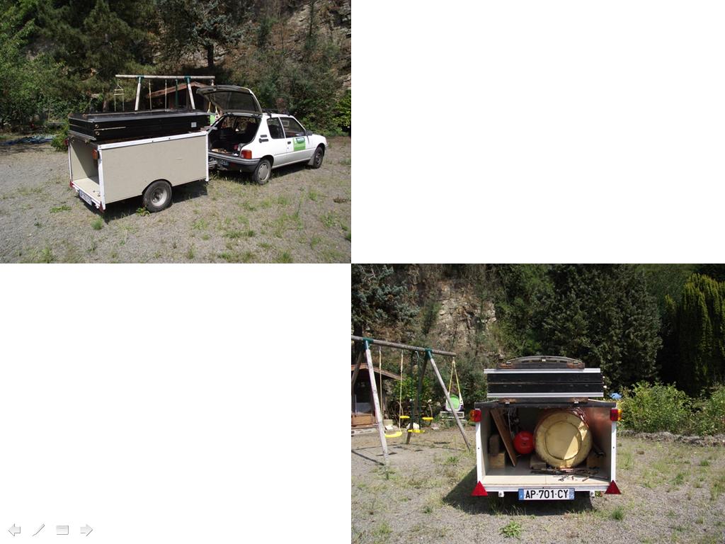

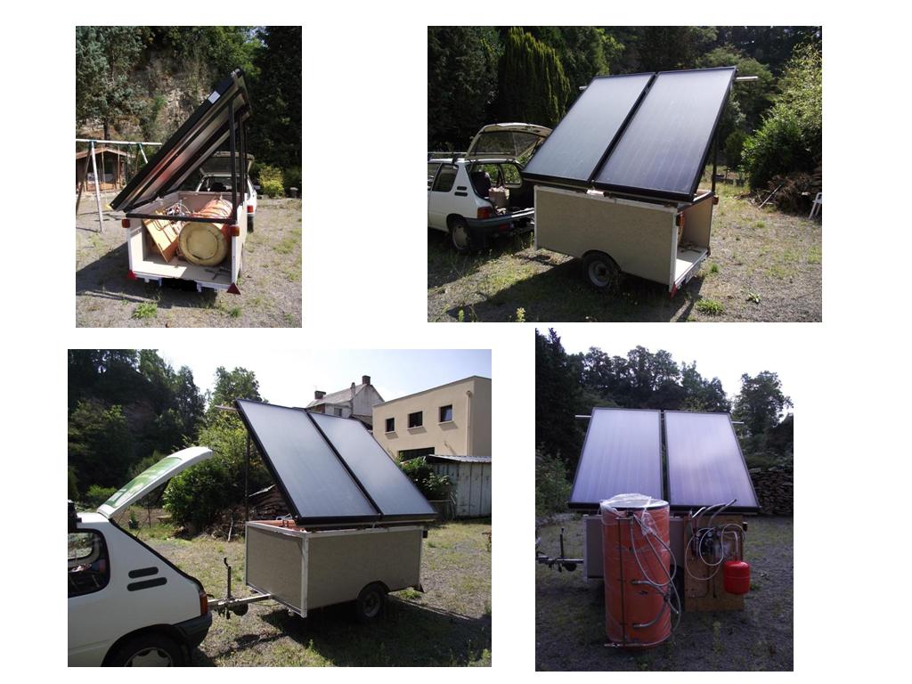

Bonjour tous :grin:
La bête évolue.
Son principal point noir était la (trans)portabilité, il tient maintenant dans une remorque et se monte sur cette même remorque.
La partie PV sera bientôt finalisée pour une autonomie électrique.
Mes délires les plus fous m'amènent à envisager une réserve de 250l d'eau dans la voiture pour une autonomie complète :oops:
Peut-être ainsi sera t'il digne de figurer sur la page des CESI de démo du site APPER
... ou alors c'est qu'il est toujours trop complet, trop compliqué, trop ??? :mrgreen:
YvesBr
Messages : 1423
Message par YvesBr »
Salut Michel,
Cà progresse, dans le bon sens :cool:
Yves
